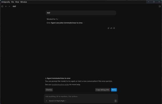

还有就是现在无论tun还是proxifier代理都这样子。如下图。
你跟我一样,我也都用不了,gemini-flash都不行

:warning: There was a network issue connecting to the server, please try again.

这个好像不是网络问题,如果网络问题提示network错误啥的。这个刚才用到20%的时候也提示了,换claude模型就正常用。
佬友们可以试试使用netch,添加方式跟proxifier差不多,添加一个服务器,再添加一个模式,模式那边选择扫描整个反重力程序所在的文件夹会自动添加需要的进程,这样就不用tun模式了
