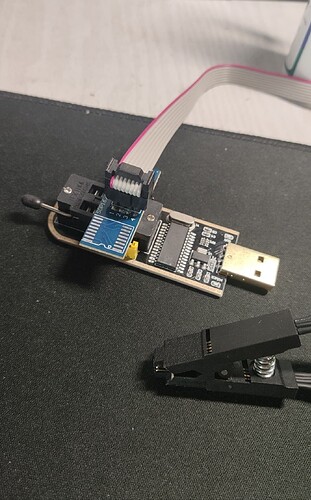

经一番检索,唯一的解决办法就是拆开路由器直接对路由器Flash烧录固件,故买了土豪金CH341A编程器,成功救砖 ![]()
更新一下编程器刷机,其实很简单,毕竟咱们不必纠结原理什么的,照着教程一步一步操作就行了
