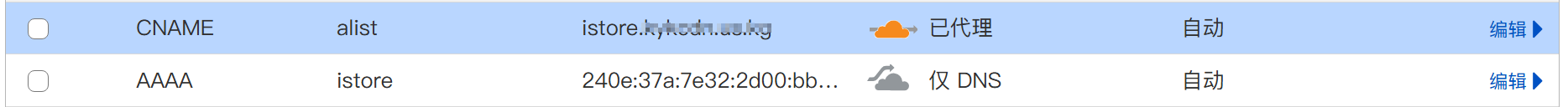

我有两个域名,暂且称为a.com和b.com,还有一个软路由+公网ipv6。
我想实现的效果是:用ddns把ipv6解析到istore.a.com上,那么可以通过istore.a.com:5244访问alist。然后,利用origin,配置alist.a.com无端口访问alist
但是实际尝试就出现了问题:在itdog看到cdn确实多了,但访问速度仍然很慢很不稳,并且奇怪的点是,alist.a.com访问到5244端口的alist,但是访问alist.b.com跳转的是登录页。求各位大佬解答

alist.b.com 怎么配置的呢?cname到alist.a.com了?
不小心删掉了,是的,然后配置了加速,就是视频了的方法

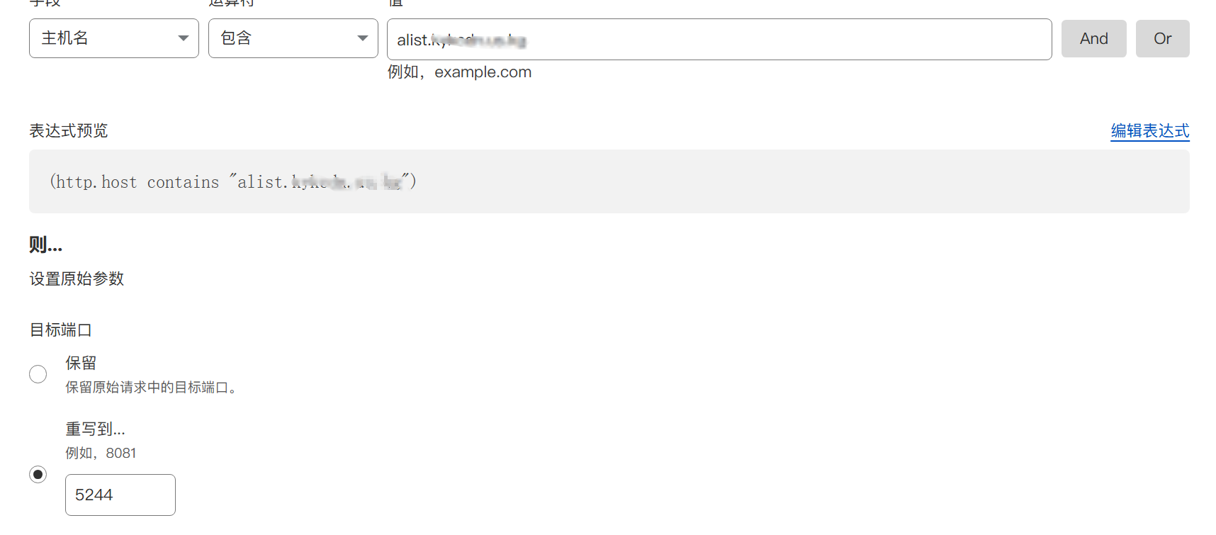

cf的规则里面origin,用来去端口

alist.b.com cname那条记录不开黄云和开黄云你再对比一下
我配置的时候提示大概意思让我要配置一个alist.a.com指向服务,然后开启小黄云

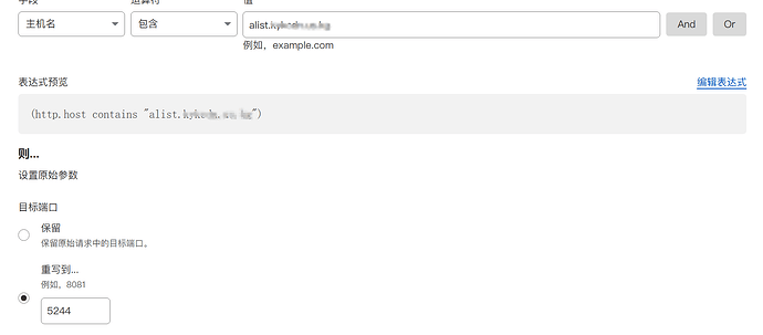

a.com域名的配置是这个
