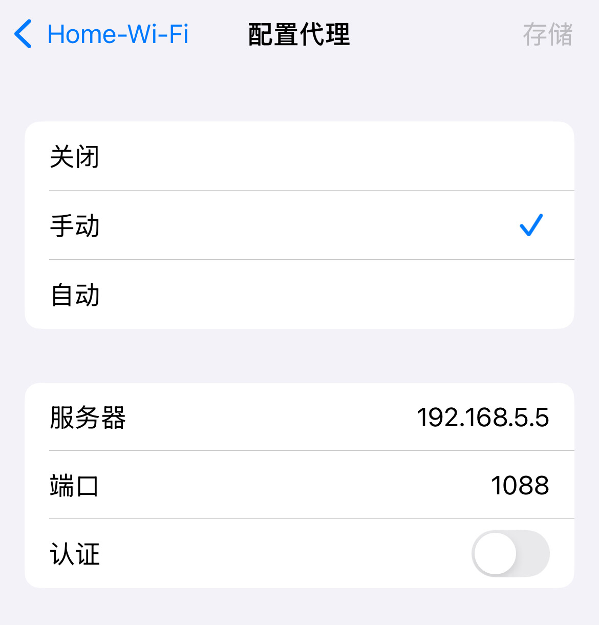

用r2s装了armbian服务器(刚开始装的openwrt玩不明白),让其局域网内代理网络。
可以手机设置网络代理后:
- 有些App无法正常访问,如:小红书、抖音等
- 有的App可以正常使用,浏览器访问也正常
有知道是啥原因吗?
还有想问下,armbian还有什么高阶的玩法不,求赐教………
谢谢!

要进行规则分流,不然本来直连就能访问的网站或app,还要绕地球一圈才能访问或直接被屏蔽,具体状况为:访问慢、无法加载等
主要是有些App无法通信
可能是wifi代理只支持tcp的原因。
浏览器正常这很显然,至于其他的App可能部分会混合走UDP。
openwrt我没玩过,不知道内部有没有类似Clash的TUN模式(虚拟网卡),所有请求统一走虚拟网卡从而支持UDP代理。
要分流吧,可以参考一下透明代理
苹果不支持socks5,系统自带的代理是http。你看看是不是这个问题
好吧,看来不能直接代理。
请问有没有其它的办法实现代理,最好做到无感
