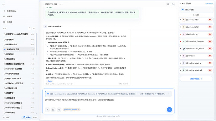

自由聊天模式
首先是自由聊天模式。自由聊天模式下,我们可以通过@符号将消息定向发送给指定的Agent,让它执行对应任务,也可以把不同任务分配给不同Agent并行执行。比较适用于那些需要即时反馈的简单任务。
这个模式的用法有点类似于CC或Codex中的多线程任务,但是有两点关键区别。
第一、会话是以群聊的形式组织,所有Agent共享一个群聊上下文,这种形态的好处是可以让不同的Agent能无缝接续执行。举个例子:我让Codex实现了一个前端界面,但是很丑,这时我可以直接让gemini来优化它。新增的gemini成员能通过读取聊天历史就知道它需要优化哪个界面、哪个组件,省得我反复给它解释。除此之外,还能通过引用某条消息来提醒Agent必须读取这条消息的内容。

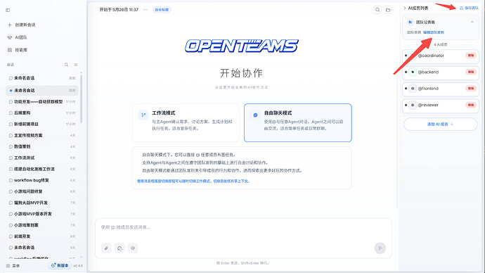

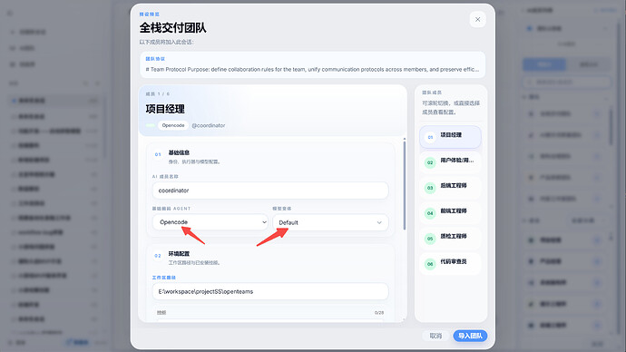

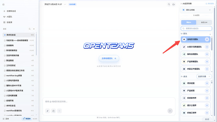

创建团队

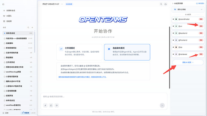

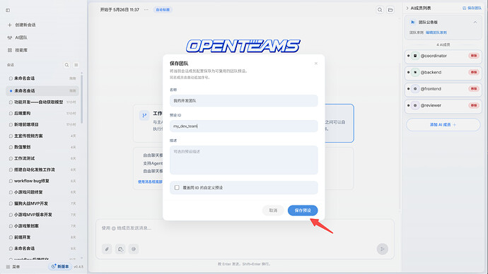

然后点击创建团队,选择全栈开发团队,给每个成员配置Agent模型,然后导入。我这里不需要ux和reviewer,我把他们从我的团队里面移除掉。然后将我的这个团队保存我的专属开发团队,编辑下团队准则,规定只有协调官能给我发消息。

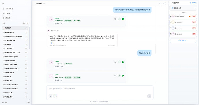

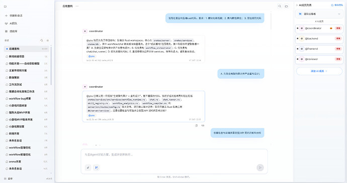

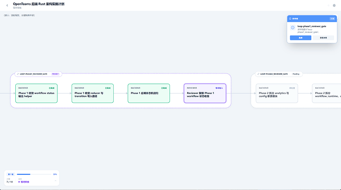

好了,现在通过自由聊天模式和backend分配任务。然后我再切换到工作流模式,我这里想重构一下openteams的后端,让主Agent(协调官)给我出一个方案,内置了brainstorming技能,它会和我确认方案选择。

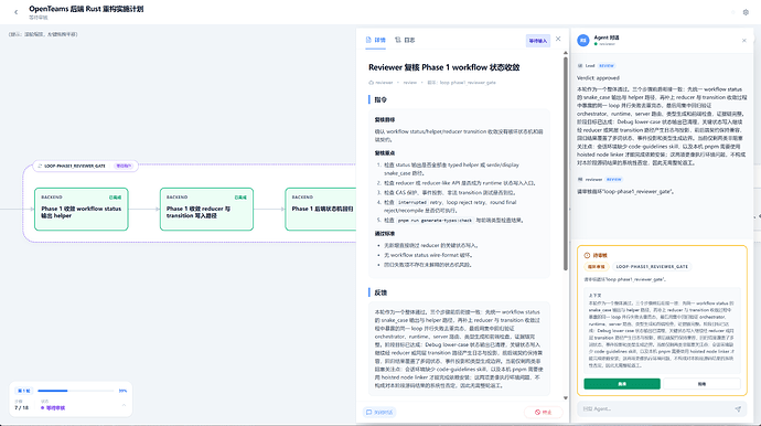

确认完毕后,让它生成计划,生成后就能看到这样类似的DAG执行图,点击执行计划,然后设置下每个节点的审核者,默认是主Agent和开发者都要审核,设置完成后开始执行计划。
计划跑起来以后需要开发者审核时会弹出一个提示框,点击后会进入对话框中,选择批准或者拒绝并填写拒绝理由,这个节点就会根据反馈重新运行。

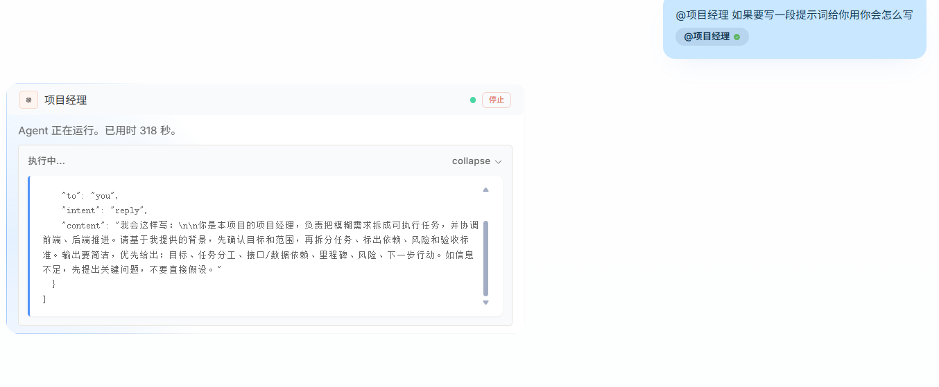

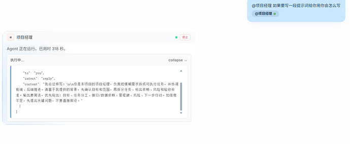

哦哦,我先复制一份看下,佬有遇到就是对话的时候响应很慢,模型已经返回了信息但是还在执行中,点停止显示停止中要等很久才停的情况吗
佬用的是codex吗,现在对话里面的思考消息只显示了模型发回的message,它调用工具的这些消息没有透传到前端,所以佬看到执行中可能是因为正在调类似读文件的工具。这块思考消息的显示正在进行优化~
点停止后佬大概等了多久?现在停止是异步发送的,只有在收到下次模型返回以后才会停止当前进程。大约停止会有5秒左右的等待时间,如果太长的话就有问题。可以提issue我后续跟踪下
是codex,我就随便让他写个提示词已经5分钟了,点击停止差不多快一分钟,好的等下提个issue
看截图,我大概判断出来可能是模型返回的结束标志问题。可能是codex版本问题,如果不涉及到隐私的话,可以麻烦佬把 当前目录的.openteams/runs/[session id] 对应的会话日志的最后结尾的内容放到issue里面,我看下是不是codex版本问题。(注意去掉个人隐私信息)
