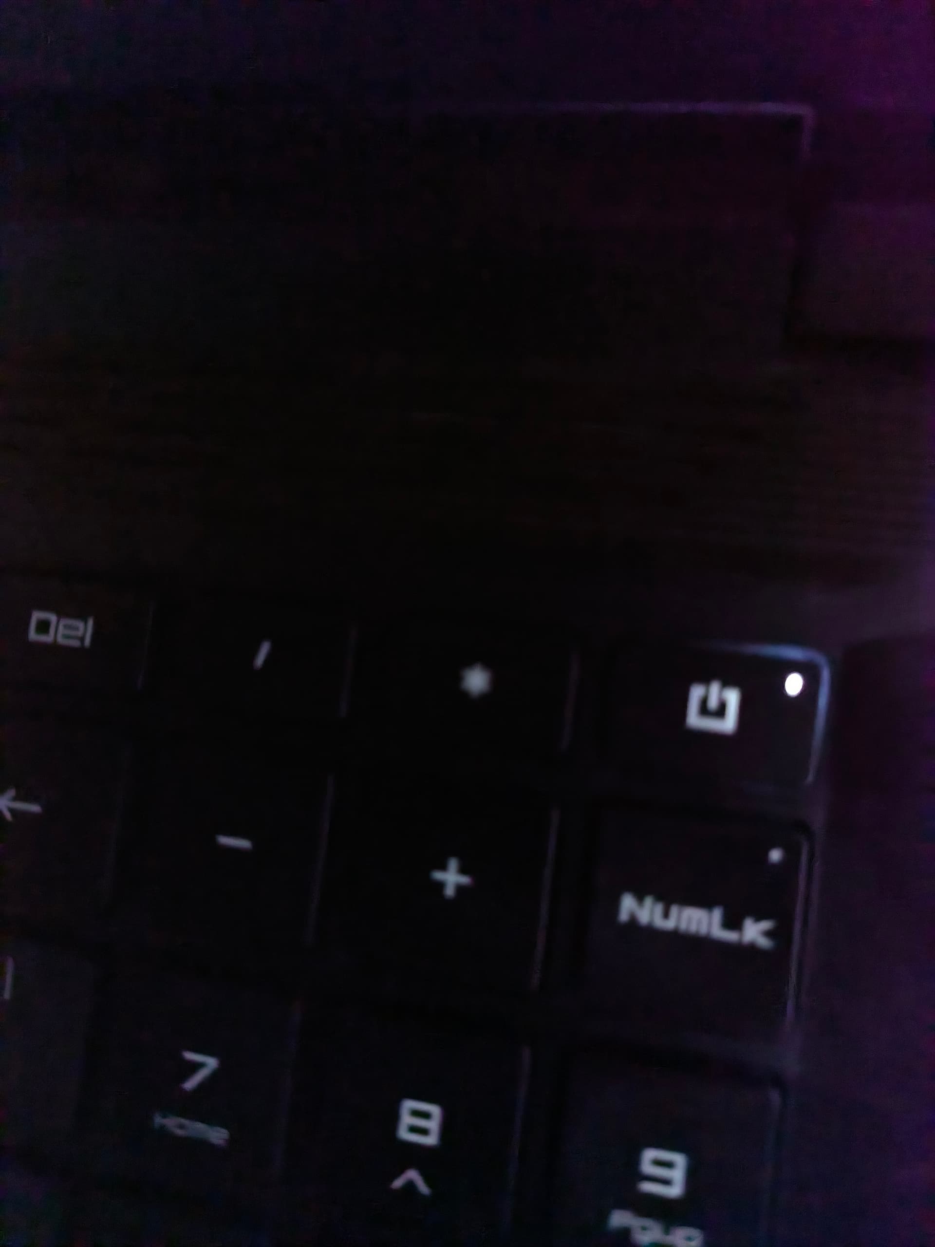

笔记本关机之后电源指示灯一直亮着,风扇也还要转一会儿,按照网上的方法关闭快速启动,重装了系统也还是不行,这是为什么?有没有懂的?笔记本可以通过长按电源键强制关机。
开始以为是驱动的问题,重装驱动之后发现不行,然后又重装了系统还是不行。

关机快一个小时还亮着,问了3个维修师傅大概要500块钱左右,但具体还要看检修,电脑是22年买的6000元,值得修吗?因为靠强制关机还是可以关的
我已经把电池拆了试过了,还是不行。不插电也试过了
开始菜单里面点击关机,这个毛病是10月6号晚上出现的
3个师傅一个说是电源控制模块的问题,一个说是主板电路的问题,还有一个直接叫我寄过去检修

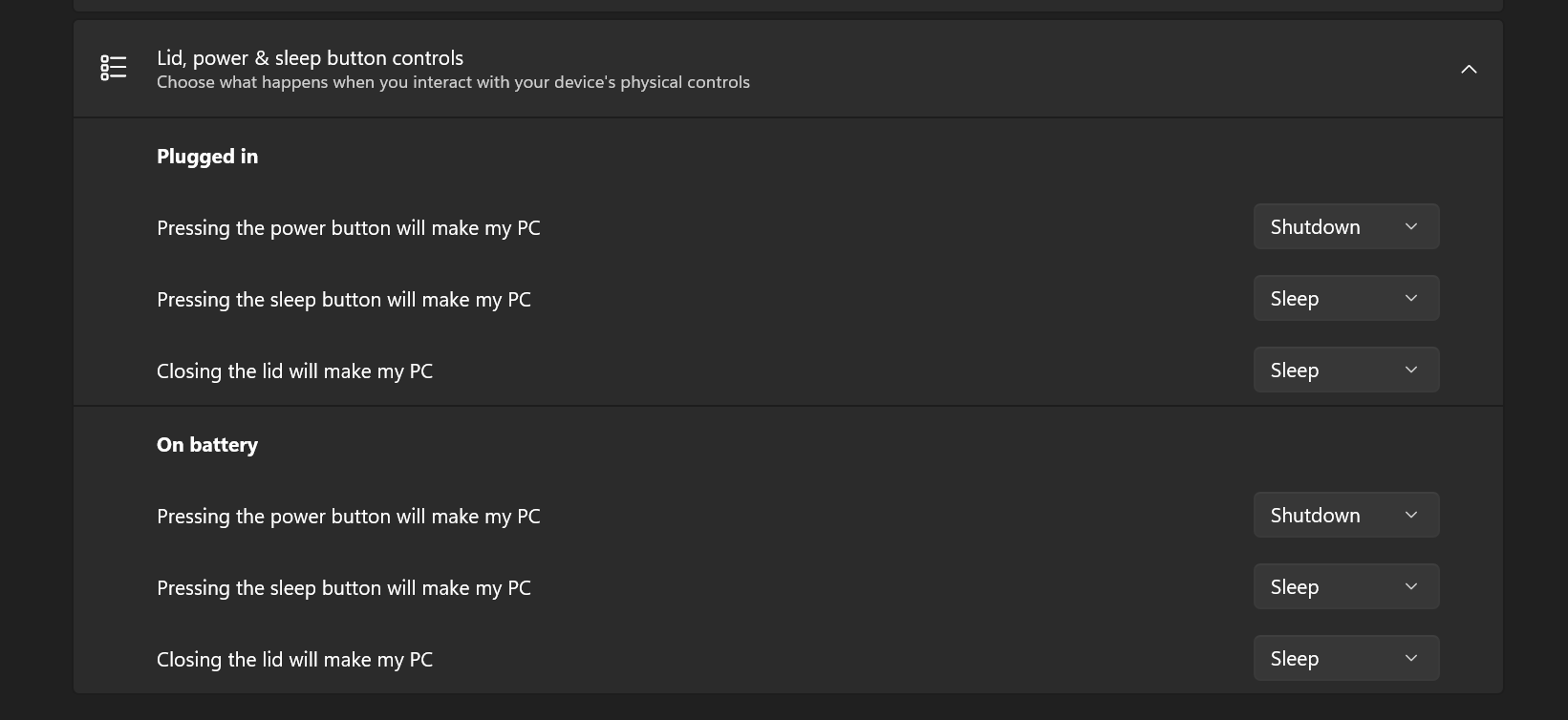

是不是和这个相关?按关机键是关机还是休眠
powercfg看看有没有相关问题。可以把休眠这些都关了试试看。
然后疑难解答里有电源相关的也可以是试一下能否修复。
再有bios这些都更新到最新了吗? 更新完看一下bios电源方面的设置
