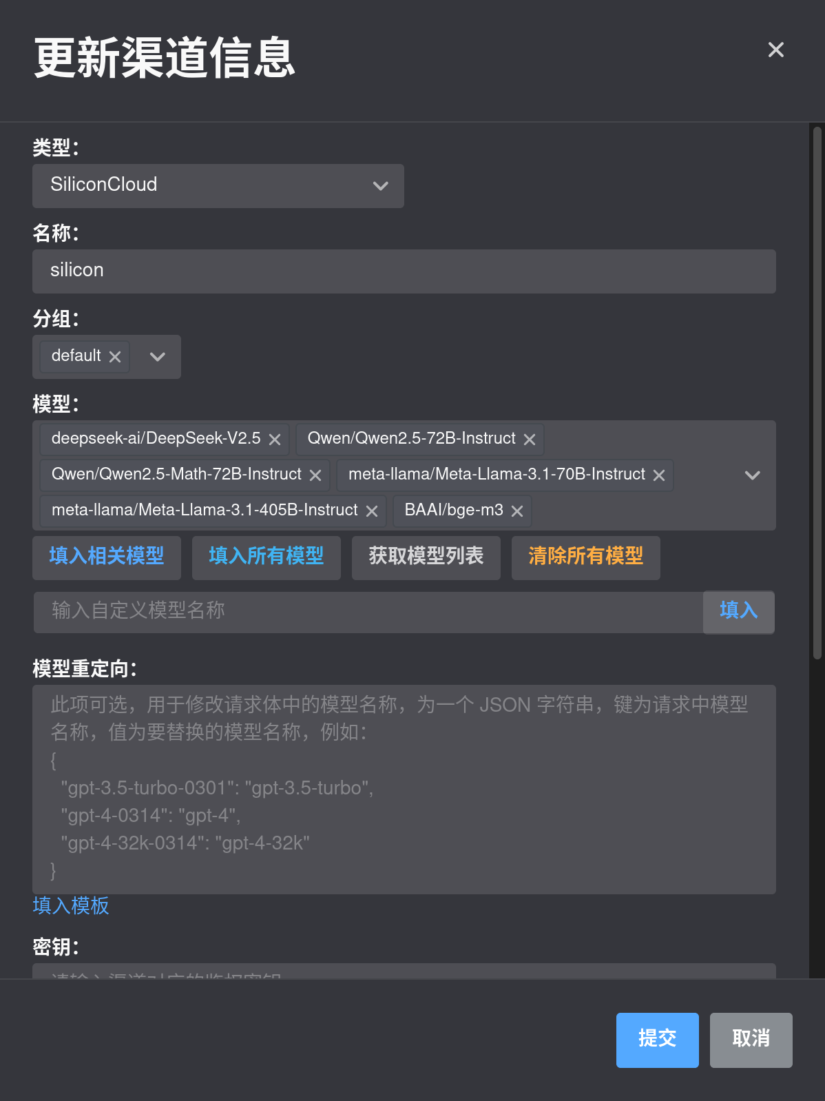

求助:硅基流动BAAI/bge-m3这个模型怎么在new api里填?
key用的是硅基流动官网的key

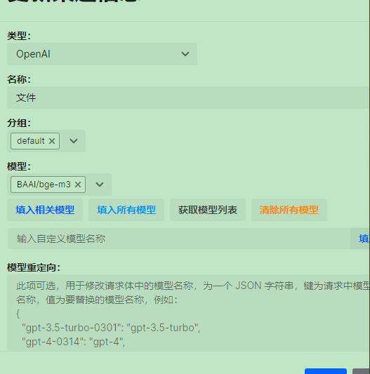

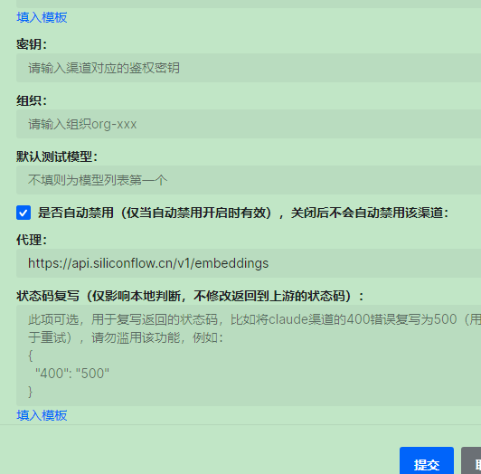

是这样填的吗?还有其它地方需要填吗?

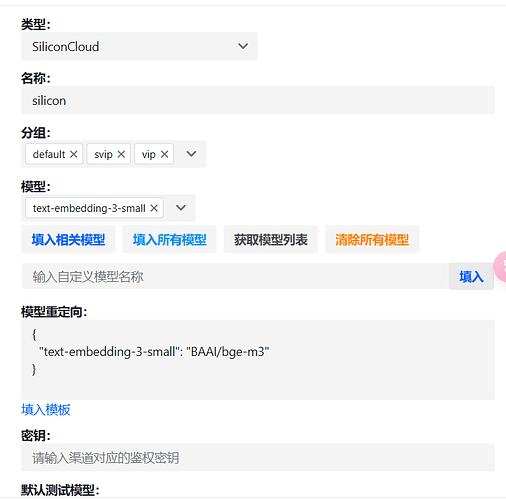

类型选择 SiliconCloud,不用改代理地址,只用填你的 key 和要用的模型。
我在newapi里填了 但是提示400

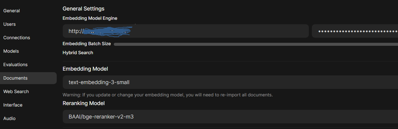

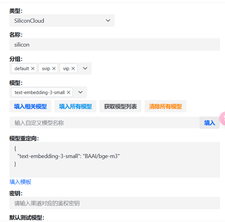

openwebui里
重定向设置一下,open webui中选openai 默认

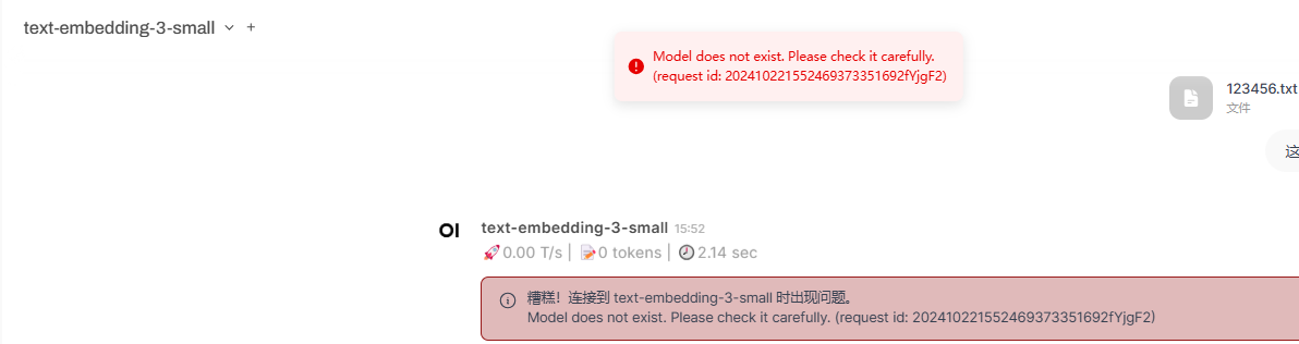

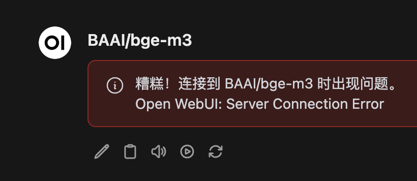

这个错误 :melting_face:
不是直接拿来对话的啊…
我在openwebui里设置了但是好像没起作用 识别不了文档 然后我才对话 :sweat_smile:
这个模型不是对话的,
按照你这个设置就可以识别文档了吗

这是embed的模型,不是用来对话的
