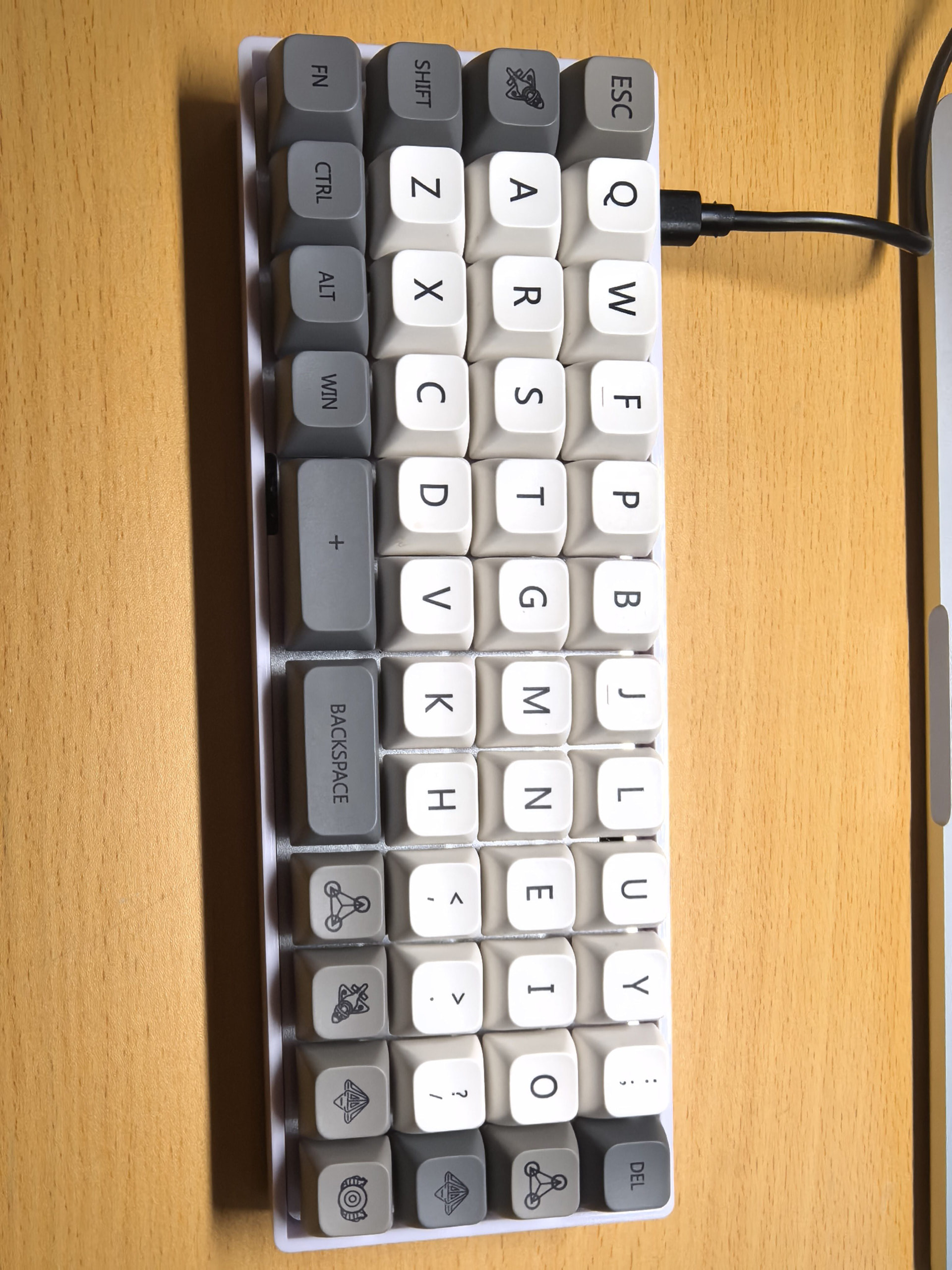

PCB套件到了,但是键帽发错了,只能先用之前的了
这就开始组装(
暂时先这么用((
等过几天键帽到了在装上看看
刚好适应调整一下键位
晚上看看PCB板打孔位置(
有点想收个铝坨坨外壳

最终成品
原厂高度键帽 同颜色同高度的有些层只有一个)
所以颜色有点不统一(悲
但是也别有一番风味(?)

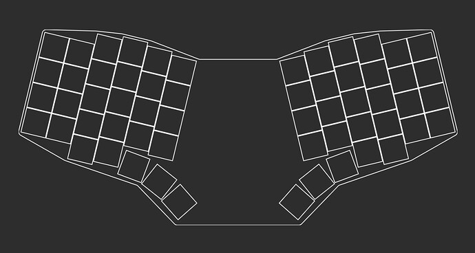

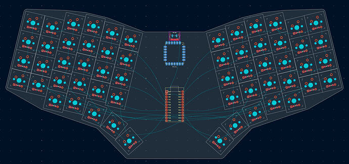

打算重新做一把一体的,数字区本来不想要,不过考虑有时要用一些专业软件的组合键,不像emacs那样随便改,就还是加上吧。
本来用promicro的,想想换RP2040更好,差布线了
