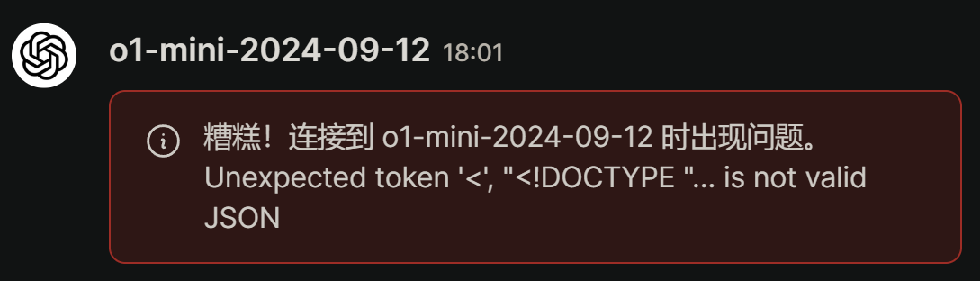

OpenWebui 调用o1报错
有时候请求正常,但是有时候会报错
糟糕!连接到 o1-mini-2024-09-12 时出现问题。
Unexpected token '<', "<!DOCTYPE "... is not valid JSON
模型已经设置了非流式,求问大佬该如何解决,感谢大佬!!

是中转的还是官网的,这 html 头 <!DOCTYPE> 像是触发 cf 了
感谢大佬!用的是论坛里 VoAPI免费公益,每日签到送10~20刀,高颜值、高速率 中转的,不过这家说使用的是azure分组,为什么会撞cf呢
中转的话好像还和服务器负载有关,我有时候请求自己的站点超时也会给我返回网站首页的 html 代码

这个是连接超时,
感谢大佬,可能确实是超时,我是把VoAPI放到自己的newapi再接入OpenWebui,看到VoAPI有使用日志,可能是超过60秒了?
请问newapi或者OpenWebui有设置超时的地方吗?找了一圈似乎没找到

看了日志是超时了,github上也有人提issue
似乎不是渠道的问题,用官方api依旧超时

注意o1是非流的,对于非官方接口,可能要在模型偏好设置那里单独修改。
似乎不是这个问题,已经单独设置非流且小于60秒的响应可以正常回复
az的就是慢,他要经过两遍的道德审核,微软一次OpenAI一次,中转时间又特别长,使用的体验比较糟糕。

你这个报错好像是 nginx 反代超时
