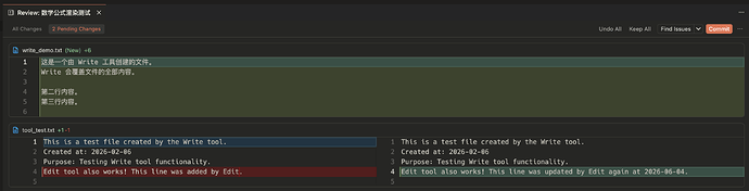

Claudix・虽弱犹诚,匠心初成
呈现就像 Cursor 这样
这样
主要是想看实际代码改动。模型的总结存在幻觉,有些改动比较敏感的时候还是看代码更明确靠谱一点
对,实际就是想有这样类cursor这种会话内文件修改的审查。感谢大佬
