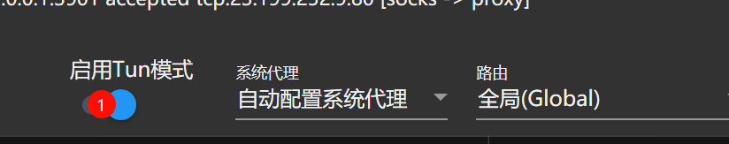

听网上说开了ipv6有风险就没搞过,反正有ipv6节点的,可以通过节点开全局访问v6,不过也很感谢分享
cf tunnel/wireguard就可以有ipv4了,貌似比较方便
这是最简单的方法 :bili_040:

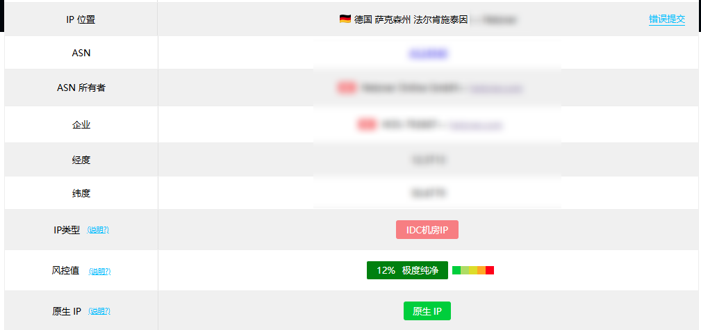

道爷我成了,终于搭建好了Hax的节点
