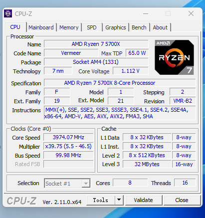

这个是cpuz的图 我看电压是会变的,然后频率从3.6 → 4.0,也没提升多少
所以这个功能是不是没啥用? 或者有什么好的超频方案么? 还是省得折腾直接默认就行了

微星的这个game boost本质上是个自动全核定频,挺智障的,不操作电压很容易死的
这就给它关了 超频带来的提升也不是很大
想不想折腾这玩意都建议关了

他那个蓝屏大概率就是因为定频了没动电压然后不稳定导致的
