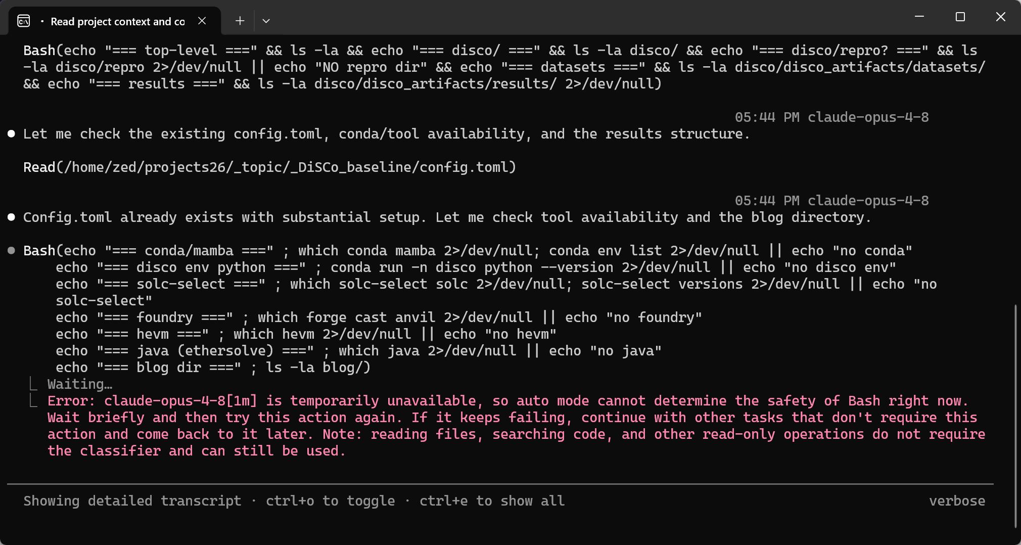

claude code走中转站plan模式下分类器不可用
Error: claude-opus-4-8[1m] is temporarily unavailable, so auto mode cannot determine the safety of Bash right now. Wait briefly and then try this action again. If it keeps failing, continue with other tasks that don’t require this action and come back to it later. Note: reading files, searching code, and other read-only operations do not require the classifier and can still be used.
中转站的claude模型没有提供classifier模型,不是auto mode,classifier在plan模式下用于判断命令是否是只读。在配置文件中加上
"permissions": {
"allow": \["Bash"\]
也没用,就算直接claude --dangerously-skip-permissions也不能解决plan阶段的classifier不能用的问题。
佬们有什么解决方法吗

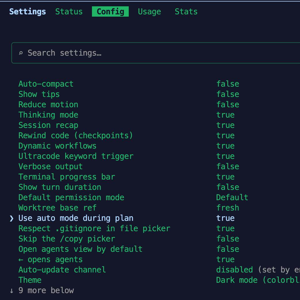

再者 设置里面有个开关
懂?
问题结束
所以佬友们这是any大善人的通病吗,我把这个true了还是会报分类器不可用欸

plan模式下auto mode下可能部分bash命令无法使用。shift + tab 换个模式试试
