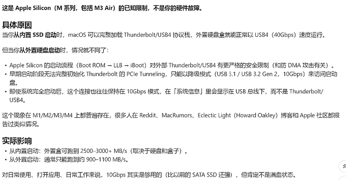

【求助】macbook air在使用外置系统盘启动时协议变成usb3.1而不是usb4
如题,我使用的是macbook air m3
使用的硬盘盒为ACASIS TBU405pro带风扇的硬盘盒
硬盘为Sandisk WD_BLACK SN7100 1TB
连接线是买硬盘盒送的40Gbps连接线
我在使用内置硬盘作为启动硬盘时,能够识别到我的外置硬盘为usb4,但是用外置硬盘来启动时就降级成了usb3.1
如图
另外我无论线正反插还是换不同口都是这样,问claude未能解决 :melting_face:

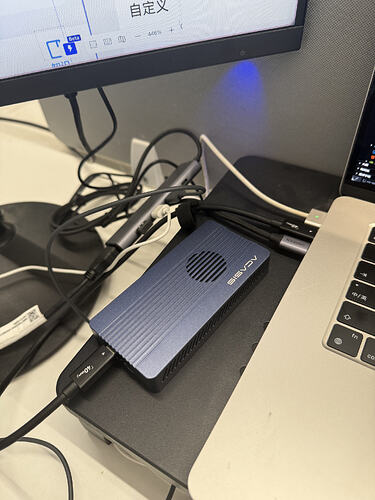

再附加一张拍摄图

M2 Macbook Air - external USB4 drive detected as USB 3.2 ?
我问claude也是这么说,说是没法解决,只能这样了吗 :smiling_face_with_tear:
不对,我感觉有点像是AI幻觉
很多都说的是没办法达到雷电的速度
但实际上你已经达到了
还得再检索检索
我用内置硬盘启动的时候能看到它是usb4的协议,测试也正常有3g多读写,但是启动系统之后就一直是usb3.1了,我换成非DFU接口也是一样
感觉像是AI说得那回事
但也没明确说有区别
也没人说有你这个限制
好奇怪啊
不过大概率是这样了

刚刚又重启了多次,发现不管从哪启动都是3.1,只有在系统里重新插拔才能变成usb4
目前找到了一个解决方案:
  • 使用外置硬盘进入系统,查看协议是usb3.1
  • 拔掉电源、拓展坞等,只保留外置硬盘
  • 系统设置-通用-启动硬盘,直接点击重新启动(不确定直接点系统的重启或者关机重开是否有用)
  • 开机后打开系统信息,协议就变成了雷电3(usb4.0)40Gpbs,硬盘测速正常
推测可能是拓展坞之类的干扰了系统启动时的协议检测,导致雷电协议还没启动硬盘就已经已usb3.1的协议被拉起了,但是我拔了其他的只插一个硬盘盒开电脑依旧是usb3.1,搞不懂
