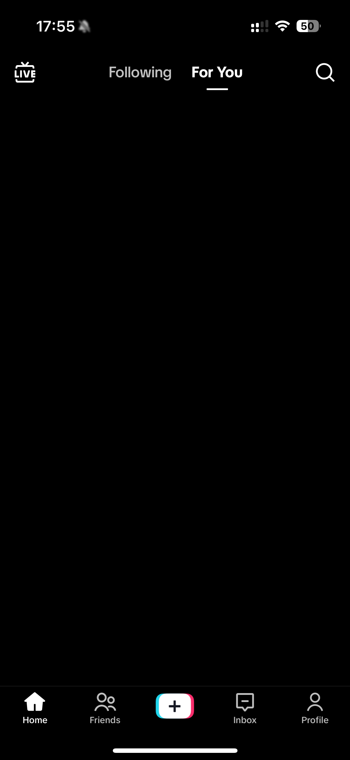

现在 iOS 刷 TikTok 要注意哪些?
手机系统 iOS 18,使用软路由的透明代理规则如下:

TikTok 的请求都走美国节点(不是人很多的机场)。
再加上圈 X 的这一条规则:
https://raw.githubusercontent.com/Semporia/TikTok-Unlock/master/Quantumult-X/TikTok-US.conf, tag=TikTok, update-interval=86400, opt-parser=false, enabled=true
使用自签工具装的 TikTok,注入了一些下载等功能的插件。
TikTok 的注入插件版本很多(ACKTikTok, BHTikTokPlus, LRD, Dark, DLTikTok, EOS) 都试过,但新账号注册后,刷一刷看起来没问题。再过几个小时再刷,号感觉就被限制了,没有绑定手机号,使用 gmail 注册的。
每次刚打开能看到视频会闪一下,然后视频就没了。发帖等其他的操作也是请求失败。但在软路由看到有关请求都是走美国节点的,应该和节点没关系。
另外 TikTok 应该是加了 SSL Pinning, 手机 MITM 抓包是抓不到的。只能在软路由中看到请求。
所以这情况,上面圈 X 的 TikTok-US.conf 应该也不 work。
所以现在 TikTok 为啥这么难搞?正确使用方式是什么?

盲猜ios系统是老版本,会检测sim卡归属地,你按这个试试吧除了第一步其他都试试,之前我这有个妹妹亲测有用的

记得apple安全策略已经更新了,现在tiktok检测不了sim卡了。
直接安装最新版tiktok设置个分流就行,解锁复写都不需要了
不需要这么麻烦吧 ,手机设置里把地区改了 就能刷了吧 我17.6

手机地区设置美国, app 内容有一个是否允许跟踪,选择不跟踪,不用设置任何规则,开代理随便刷。
