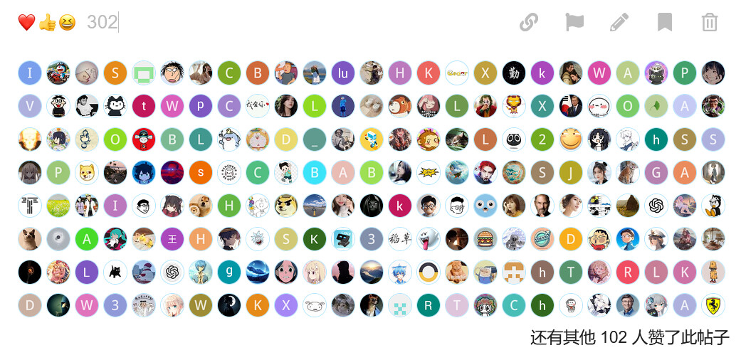

我是从发布点赞中抽奖才发现的这个问题。
如图,当点赞数量超过200后,后面的头像图标都不会显示,假如我用GPT随机抽到200以上数字就无法确定是谁中奖,希望可以修复这个问题,辛苦大佬了。

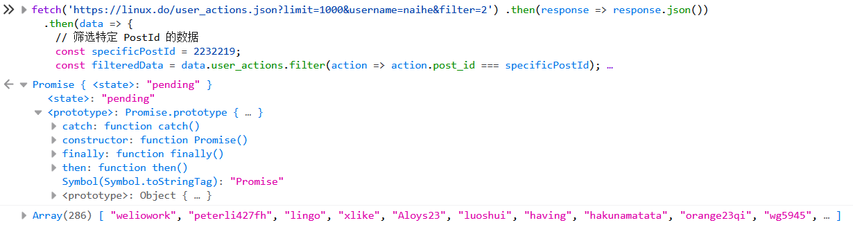

控制台输入下这个代码 看看有没有输出302个 |・ω・`) (我没有那么多赞的帖子尝试不了)
还有点回应的 那得多加一个
fetch('https://linux.do/user_actions.json?limit=1000&username=naihe&filter=2') .then(response => response.json())
.then(data => {
// 筛选特定 PostId 的数据
const specificPostId = 2232219;
const filteredData = data.user_actions.filter(action => action.post_id === specificPostId);
// 提取 acting_username
const usernames = filteredData.map(action => action.acting_username);
// 打印或处理 usernames 数组
console.log(usernames);
.catch(error => console.error('Error fetching data:', error));

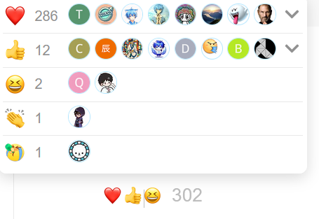

因为有人是点回应不是点赞 我还在写 这两个不一样 (下面这种)
让gpt合了一下 应该可以了|・ω・`)

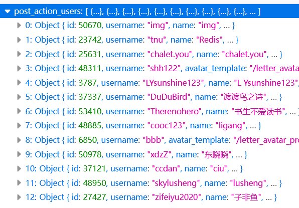

https://linux.do/discourse-reactions/posts/${articleElement.dataset.postId}/reactions-users.json
这个感觉还可以再改善一下
刚刚试了一下破千赞的帖,然而这个 json 只会返回一部分的点赞…
要通用的话把这个限制调大一点就行 设置1万 (默认其实是30 要offset 一点点翻页)
(看楼主的获赞总数去改的 怕一次拉太多数据 )
也可以加判断就是 提前获取一下帖子的创建时间 如果返回数据没有比发帖早的 就继续在拉一些数据 直到覆盖整个发帖 比如20号发的贴 获取的数据只到21号 就继续获取 直到获取了19号的数据 就说明把帖子相关的获赞通知都拉完了
