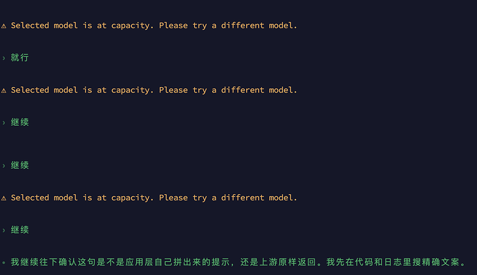

下午使用自己搭建的sub2发现本地codex一只报错Selected model is at capacity. Please try a different model.如图:

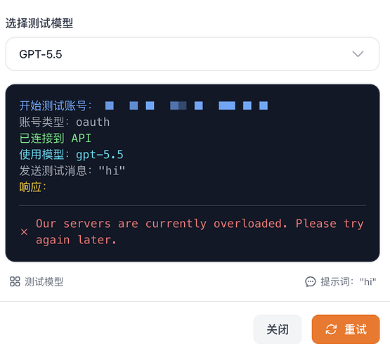

然后登录平台测试gpt-5.5模型;
背景:我plus分组中有两个账号
针对其中一个账号测试了五次,有两次报错,如图
应该就是codex看到这个错误后,自己转义显示成**Selected model is at capacity. Please try a different model.**这个。
查询使用记录,确实刚才请求的账号是这个账号;
然后正对另一个账号进行了测试,发现10次都是正常回复;
感觉发现和账号也有关系,是不是不同账号使用的官方号池也不同?
