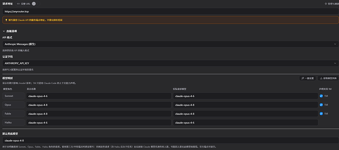

为什么我的any只能使用 claude-haiku-4-5-20251001
选择其它模型就是retry,是我配置不对么
● API Error: 400 {“error”:“1m 上下文已经全量可用,请启用 1m 上下文后重试”,“type”:“error”}
✻ Baked for 0s

佬,能用就不错了,我都没法用,只能干羡慕
其一:haiku用的人少
其二:4-8和4-7需要声明支持1M且用的人多
其三:如使用gpt5.5需在请求地址后加上v1.
模型 ID 后面加[1m],如果用
CCS 就勾上 1M
ccs 已选一兆 第一个提示是没加一兆的时候报的
哦哦 可惜不知道怎么看响应 目前只看到了retry 不知道为什么
看看ccs的记录了 429了 那估计是用的人太多了导致的 谢谢各位大佬
那就完全靠挤了,Retry 是很正常的,多刷就行了
佬,我勾选了1m,在ccs里面还是提示1m上下文报错
/model切模型,你现在多半用的下面配置的兜底模型
能用上就很好了,我注册any很久了,蹬了不到百刀,太难挤了
模型名称没有加1m呢,另外any的claude就是这样的,用的人比较多,很容易429,需要挤,挤进去就可以用一段时间,深夜人少的时候用好一些
感觉就是其他模型人太多了,PVP难以挤进去
