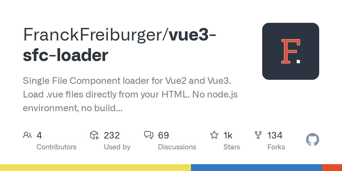

vue3-sfc-loader 不知道能不能满足需求

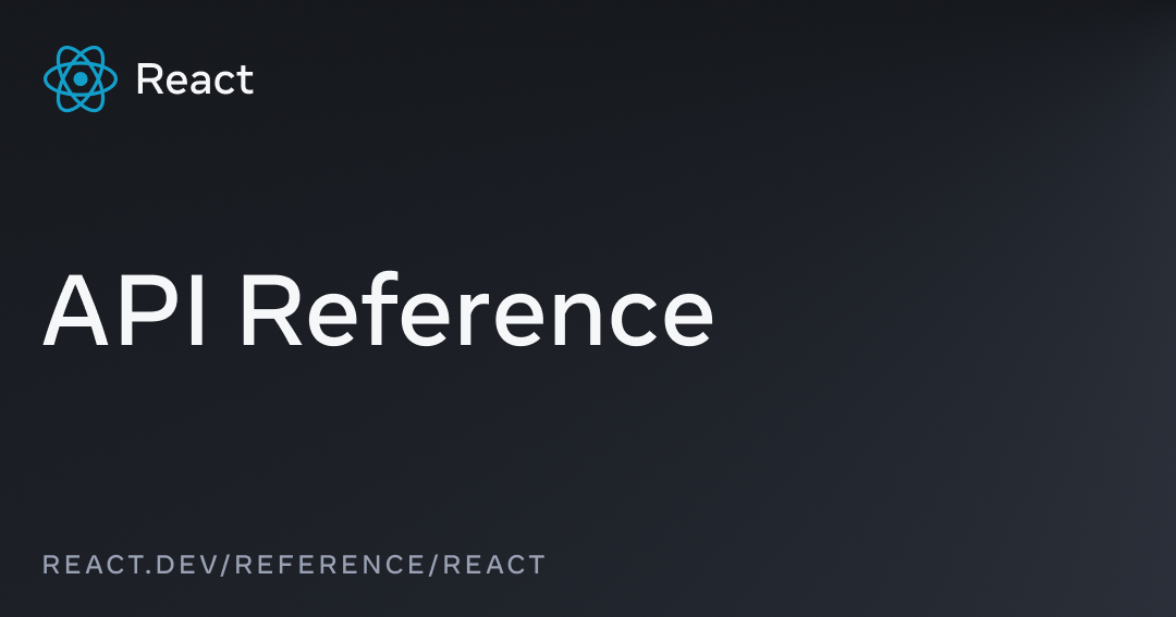

可行, createRoot – React 中文文档

哈哈,感谢佬,我大概看了下,你这个应该可以解决我的问题,谢谢佬 :handshake:
这个是客户端的,不太符合我的需求,楼上给了一个可行的Vue这边的API,我去试试,谢谢佬 :handshake:
