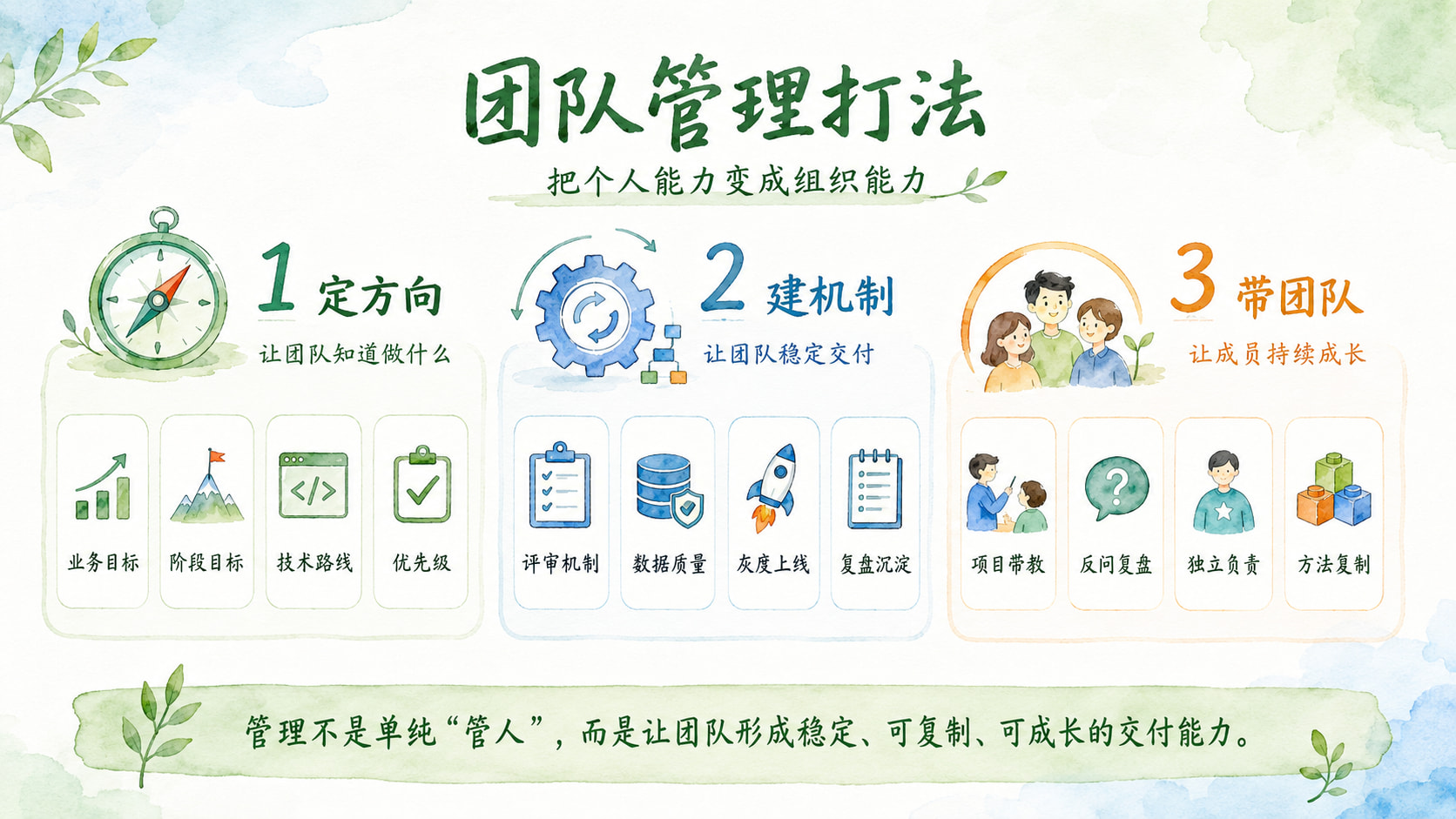

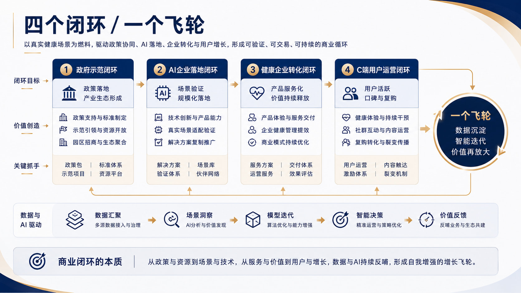

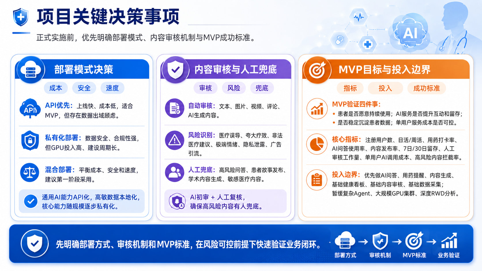

GPT直接生图,很强,我做了好几个方案PPT,效率大概一天做10页

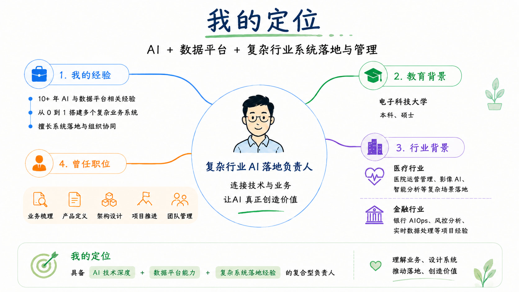

其他的Skill之类的,我都试过,远不如GPT生图,GPT效果如图(找了三个不同方案的,做多页设计风格它会自己保持统一):
再来一个自我介绍用的,亲和风格:

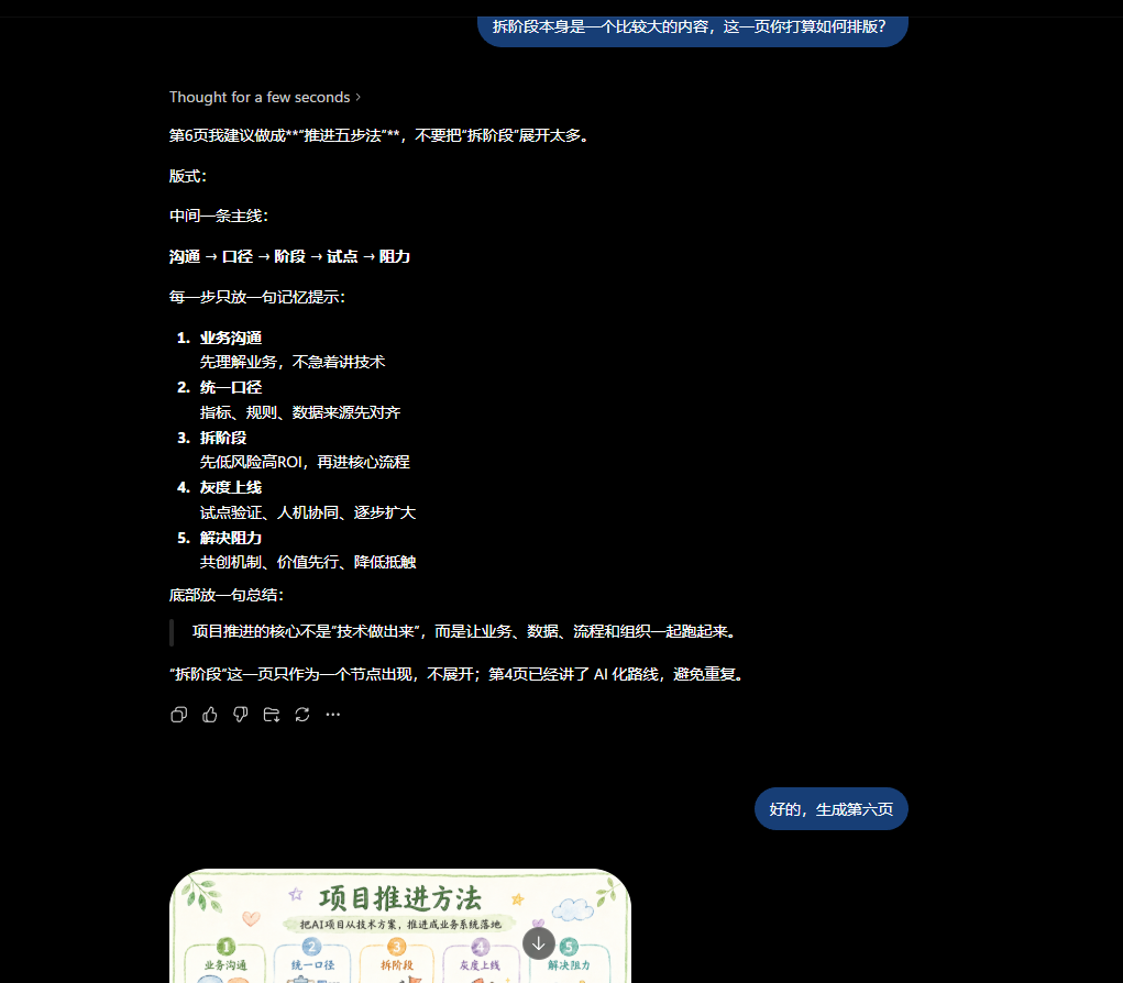

一般是先跟他聊,说你大致的想法,让他规划需要做多少页,每页的主题。然后让他生成第一页你来确认风格,可能第一页要搞几张来回确定。定好风格以后,一页页地讲你要做什么,考量的重点是什么,让它帮你设计页面结构,你再调整,最后生成。一般来说定好风格之后,后面基本一两次就可以做好一页了。最后让它给你把图片全放到一个PPT里,齐活。
全程就是聊天就行了,GPT还是很聪明的。

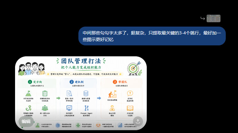

佬,这样的话,是不是纯图片,无法直接编辑了,只能让ai修改重新生图呢

编辑有两种办法,第一种就是它支持直接在图上圈出你要改的地方,然后打字让它改;第二种是网上看到的,说可以让GPT把素材切割出来,你自己贴到PPT里面去,文字部分让它告诉你字体字号,输出文字,你再自己排版一下。
但我个人觉得第一种办法已经足够了。圈好之后它会自动帮你生成一条提示词:
直接在ChatGPT APP里开个对话聊,然后让它生图,它会自动调用GPT-Image-2
图片有点截不全,应该能理解思路吧:
