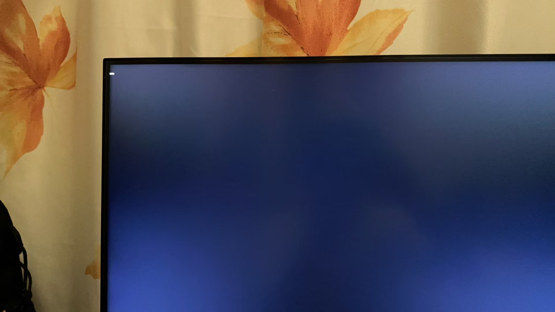

碰到个问题,我的PC主板不带蓝牙,我插了一个USB蓝牙适配器,电脑启动的时候就会卡在黑屏界面,应该是硬件自检的阶段,我只要把USB蓝牙适配器拔了,就能直接继续进系统了
卡在这里:
不插这个USB蓝牙也正常,只要插了就进不去系统,是咋回事

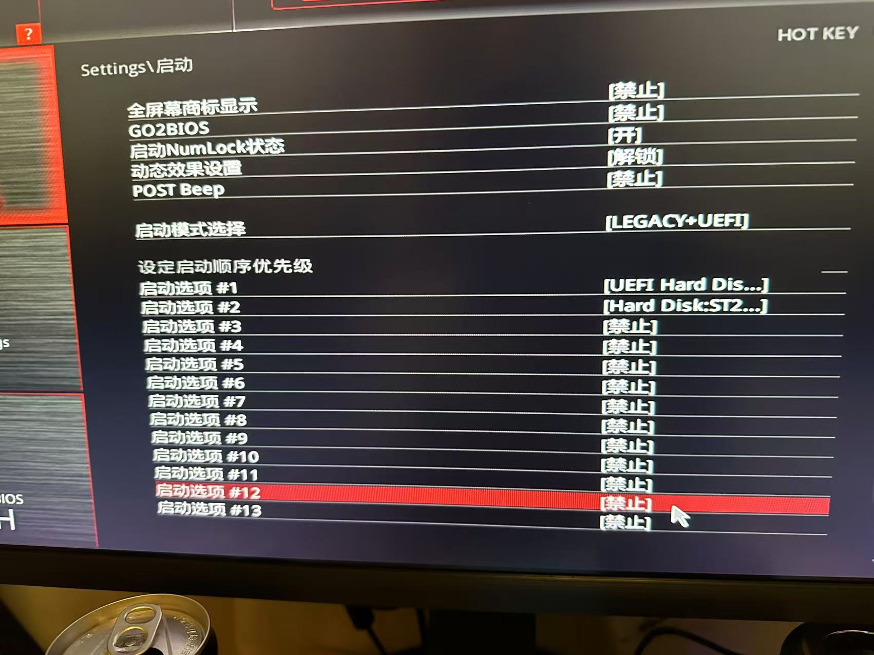

尝试过的方法:
1 BIOS 禁用所有的USB相关的启动项。 – 无效
2. BIOS设置启动改成 仅UEFI。 – 无效
3. 调整启动项,UEFI系统调成第一个,USB调到后面。 – 无效
4. USB蓝牙适配器,插在机箱前面的USB口,和插在后面的USB口,都会卡在启动黑屏界面
5. 驱动精灵更新驱动。 – 无效
问过 chatgpt 了,没啥实际有用的建议…
BIOS设置:

是的,卡在自检界面就是黑屏,显示一个 _ ,也没有错误码。 现在就是只能每次开机之前拔了,开完机再插上去,就是太麻烦了 :face_exhaling:
