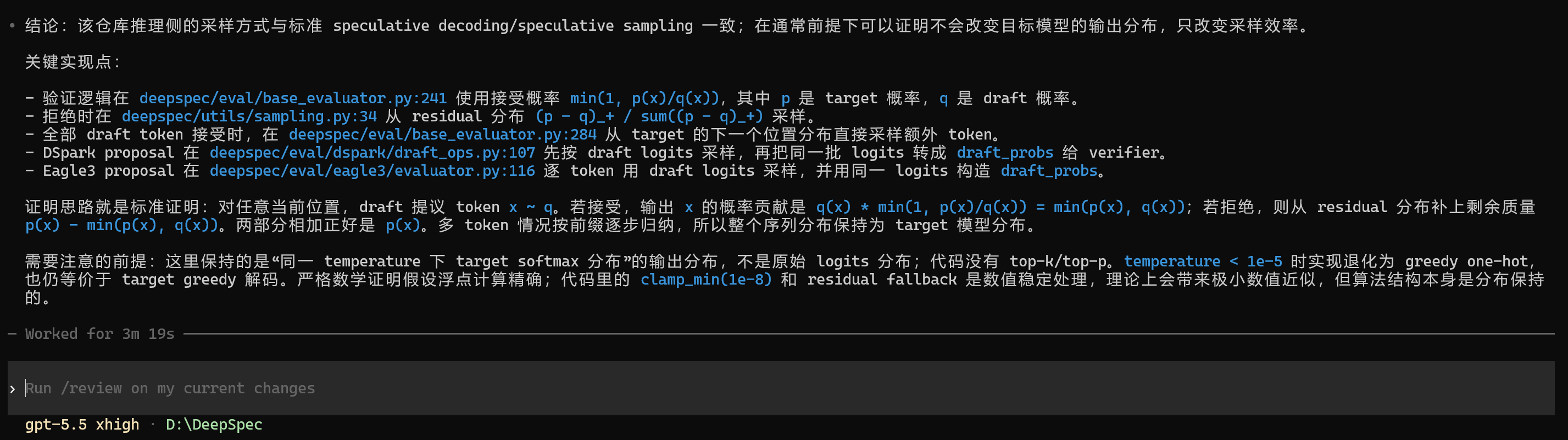

考虑到本人写的东西可能会有逻辑不清楚,可读性不高的问题,所以使用了AI润色,产出如下AI润色版放在图片中。如果佬友愿意读AI润色版,可以直接看图片。
同时,下文可能包含一些数学推导,为了理解DSpark或者更本源的投机解码会不会导致降智,不得不涉及一些初级概率论的内容。如果有佬不想看的话,结论先行:如果Deepseek内使用的是标准实现的投机解码,那么就不会导致模型降智。DSpark 是一个能让投机解码更准于是更快的创新。

接下来就是大家最关心的事情了,实质上投机解码会不会导致大模型降智呢?答案是如果内部实现是完全的投机解码标准实现,那么其输出分布在统计学上是可以验证和原大模型一致的。
从DSpark的仓库代码来看,gpt-5.5 xhigh给出的结论是和标准实现一致,所以理论上不会有性能衰退。
