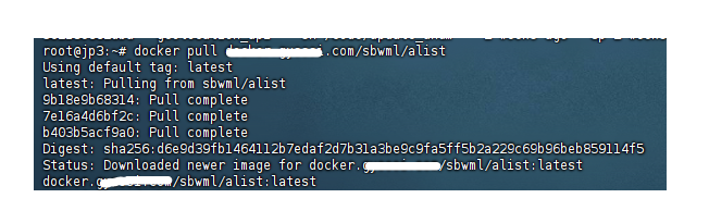

域名中带关键词 dockergpt 几天就被封了,亲测自用的docker镜像加速被墙了,换个二级域名就好
现在试试?看好使不
可以正常拉取啊
还可以用的 ,国内服务器 正常拉取的
