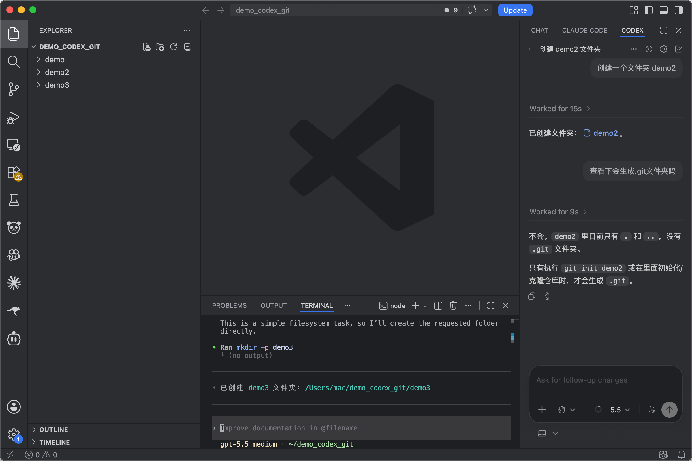

是我姿势不对吗 无论我用 vscode 安装的 codex 插件还是用 terminal 里面的 cli 运行执行命令调用都没有生成.git文件夹
搞错了,是 memory 的功能
不会出现在专案里面
我的vscode版本是版本: 1.123.0 (system setup) Win11
codex插进版本是26.623.42026
能帮忙做个测试吗 不在 vscode 里面 然后走 cli 也不要用 app,app 自动工作树的, 用cli 在一个新的项目下面执行看看是否也会创建,让我死心,确定不是 vscode 的原因
我试了,用的codex插件下载的codex cli试的,没有创建。。。
