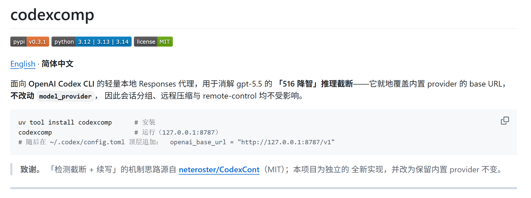

项目地址:https://github.com/dzshzx/codexcomp
思路来自: https://linux.do/t/topic/2504036
主要是不修改 provider,聊天记录不会因为切换供应商导致聊天记录被隐藏,并且可以使用 codex 的 remote-control 功能。

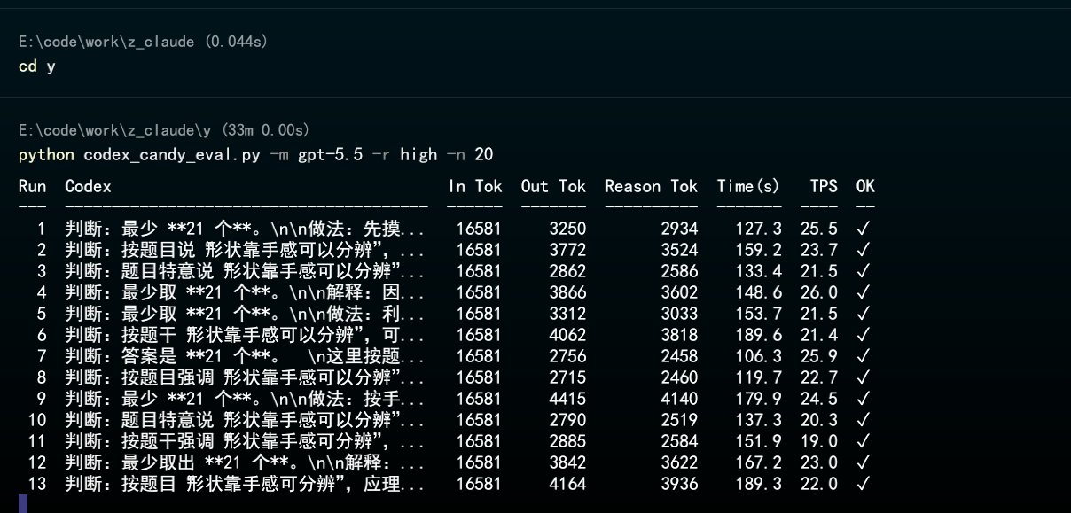

厉害了, 感觉上确实有用, 用high都没回答错过,目前还没跑完,20抡太久了
因为检测到 518n-2 就会重试,所以会花比较久时间

佬是否有评测过token消耗的增幅? 这个也可以关注一下, 这个截断问题我目前用其他方法修过后, 虽然每次思考都拉满了, 但是额度有点吃紧.
收到谢谢。其实看到这行解释了,但是没意识到这是改进。因为我用ccs配的,所以没遇到这个问题。那我就不切换了,谢谢佬。
会增加,这个没办法,相当于用多次思考换取正确率,只能等OpenAI上游正式修复,当前的手段都是缓解之策

看了一下token统计,即使重试3轮(设计里写死最多重试3轮),由于有缓存,实际只会增加20%左右的消耗
