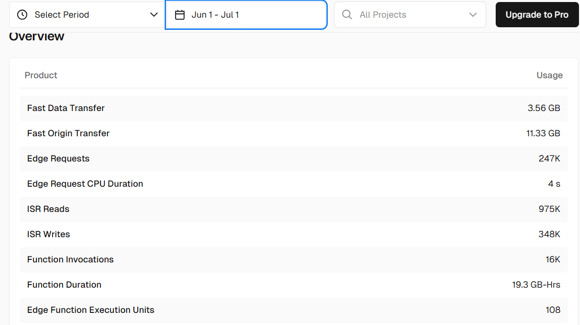

这用量看着我有点害怕,虽然可能是我最近自己无缓存测试的比较多的缘故,但也想问问这方面,毕竟CF的功能确实多。

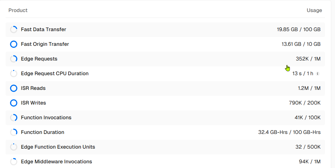

vercel比cf快太多了,你这已经超了,套CF只能减少100g的用量,10g的用量是减不下来的。
已经在优化了一下了,虽然还是不太清楚这10G是怎么计算的,还有部分用量超出会怎么样,但还是选择减小可能的数据传输,然后再看看vercel数据缓存能不能套上
15 个赞
按照我的理解,100G是走vercel缓存的流量,10G是走源的流量也就是没走缓存的流量,不知道对不对。

看文档好像不是这个样子,虽然我也没懂具体有啥感觉是任何运行过程中,非与用户发送关系的网络流量都算
开了小黄云也不能减少那10GB的用量的
