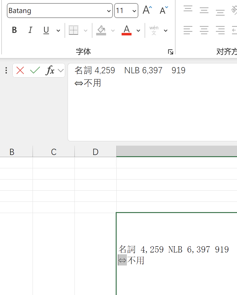

表格中的这个箭头:“⇔”
正常是这样的:
只要进入单元格编辑
箭头高度就会变得很高
退出后,也回不去原来的格式
请问怎么解决?

不过问题原因应该在于字体。你这里面混了太多种类的文字。然后你使用的字体可能在编辑时不支持这个特殊符号。 选择一个支持该符号的字体就可以了。
也可以在修改完内容后再重新设置一下原字体也可以。

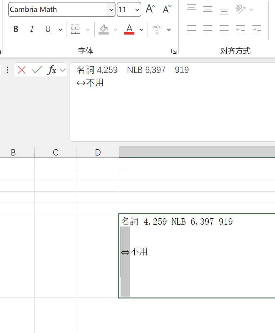

主要是cambria math这个字体的问题,他是用于数学公式所以有些会特别大。
你看看你16版回落的字体是不是这个,可能16版不是所以没有这个问题。
我mac上的365回落的也不是这个字体,所以也没有这个问题
