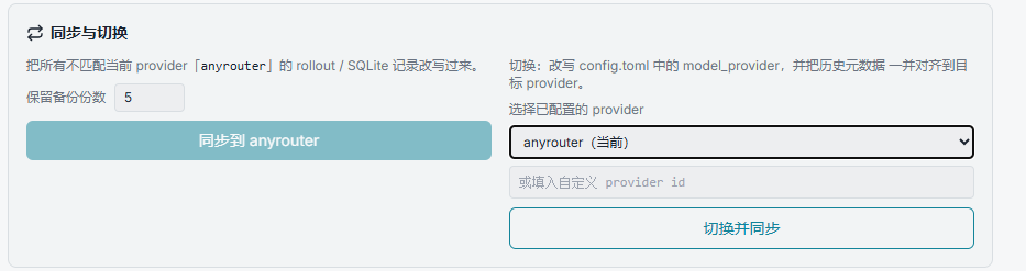

试试我做的这个?
好的,我之后再试试。其实这个我之前用过,不过在用这个之前,让 Codex 自己修复了,修复没成功,可能是把一些文件搞乱了。后来再用这个软件,显示已经修改了,但是 code X 里面还是没有。
问一下,这两个功能具体有啥区别啊?区别在于修不修改config.toml吗

:thinking:我不太清楚他的逻辑是怎么样的,我这原理是修复session_index.jsonl和重建 threads 表

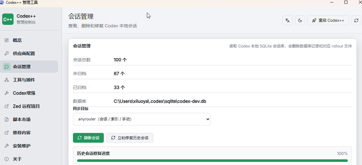

我告诉你 直接下载codex++ 修复会话 非常管用

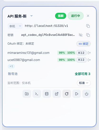

我用cock弄的本地服务,接入到codex++的供应商里面
如果平时 codex 用的最多,就用 codex++ 就够了,功能足够了。

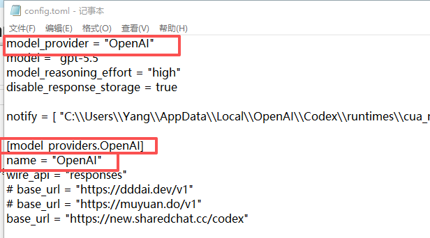

%USERPROFILE%/.codex目录下有个config.toml文件,这个就是codex的配置文件,保证换中转站的时候,provider不要改,你的会话记录就能显示。
其实最简单的办法就是,每次只改base_url和auth.json 文件的API_KEY

codex++ 可以解决,或者直接让 AI 去解决也可以的,其实就是api配置文件里的 provider 不一样,所以没显示
佬友正解,不同渠道的provider设置成同一个就好了,不用什么额外的工具
