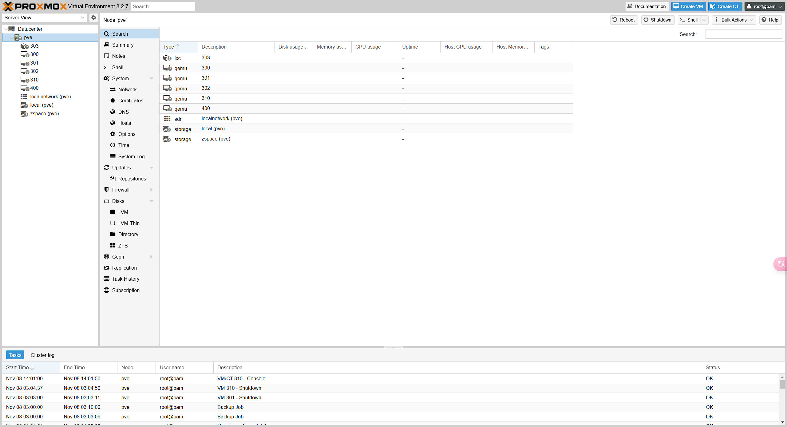

pve的web页面 有时候会变成这个样子,然后得重启pve系统才会恢复,这一般是什么问题导致的?
但是虚拟机却是正常的
没有佬友知道吗?

这时候创建虚拟机是不是会提示节点离线?
没试过,我一般都是直接把pve系统重启,然后就好了
下次试试看
我以前遇到过莫名其妙提示节点离线的问题,一开始也是得重启pve才能,不清楚和你这个是不是类似。
当时我的解决方案是这样:
Proxmox show nodes OFFLINE
Try this:
service pvestatd restart – restarts no service
service pvedaemon restart – restarts pve deamons
service pve-cluster restart – restarts pve cluster

Hi,
I’ve had a similar issue. Someone kindly suggested me to set the ‘token’
value to 4000 in the corosync.cnf.
/etc/pve/corosync.conf
totem {
cluster_name: xxxxx
config_version: 35
ip_version: ipv4
version: 2
token: 4000
interface {
bindnetaddr: X.X.X.X
ringnumber: 0
Then do this on all nodes:
killall -9 corosync
/etc/init.d/pve-cluster restart
service pveproxy restart
This solved the similar problem for me and my cluster of 12 nodes is
working properly ever since.
