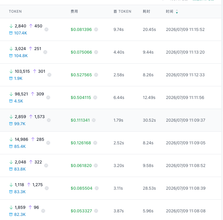

我没优化过,我这首字算快吗?
我觉得跟我的差不多,这个首字也要看任务复杂度,不能直接看单一的

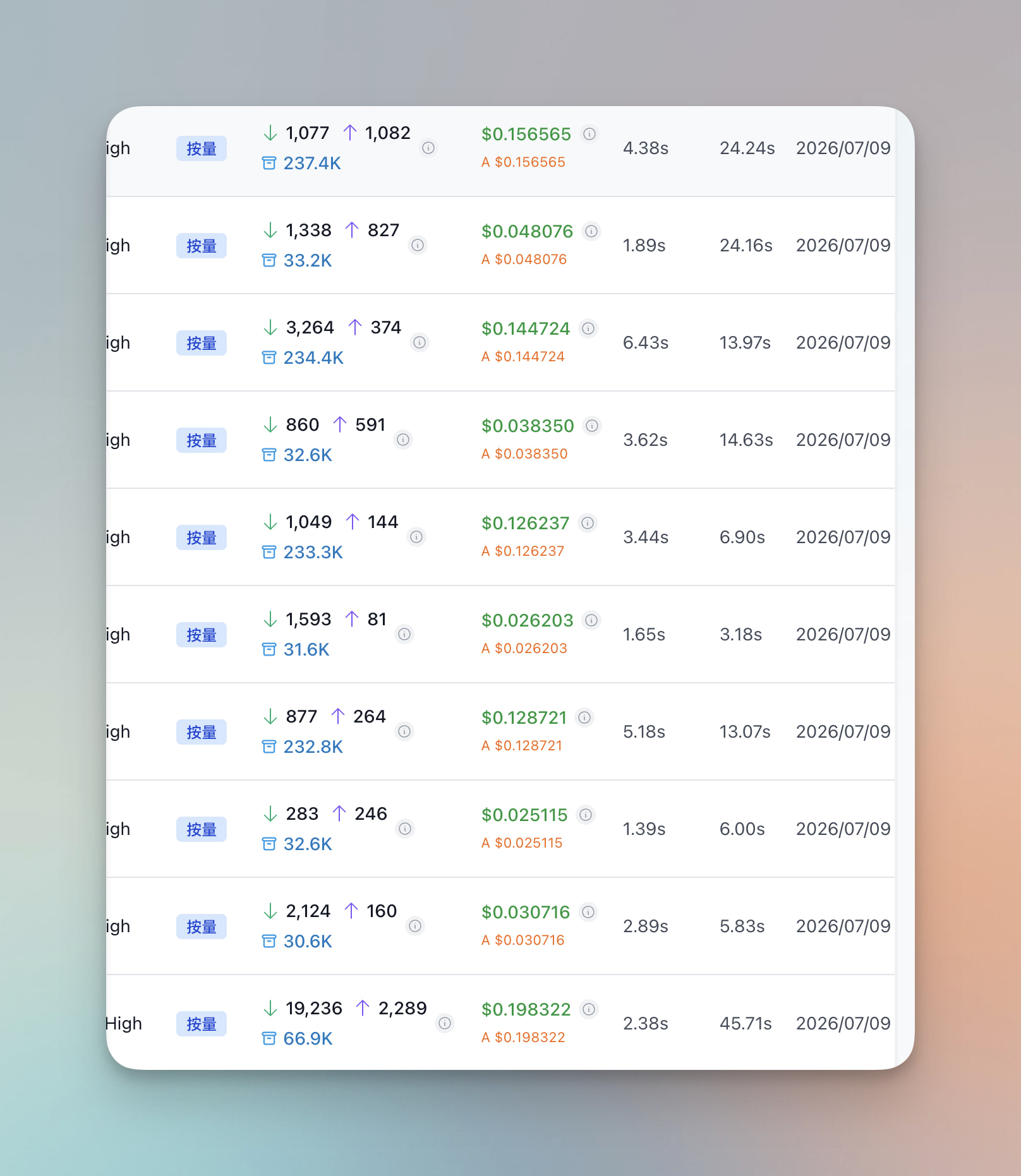

我的是这个,白天会慢点

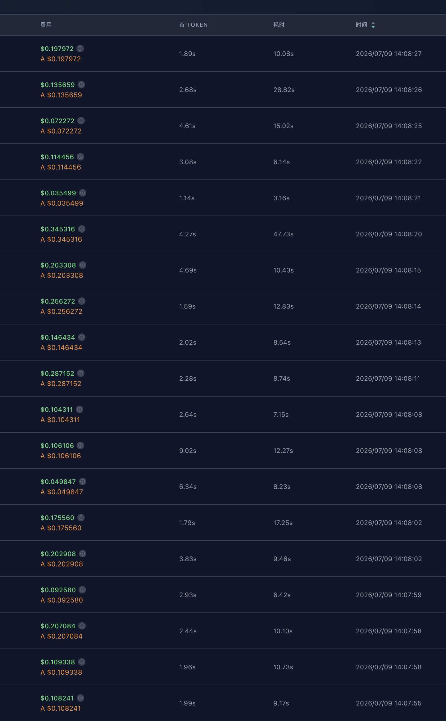

感觉也跟我这个差不多,佬的这个服务器在哪啊?

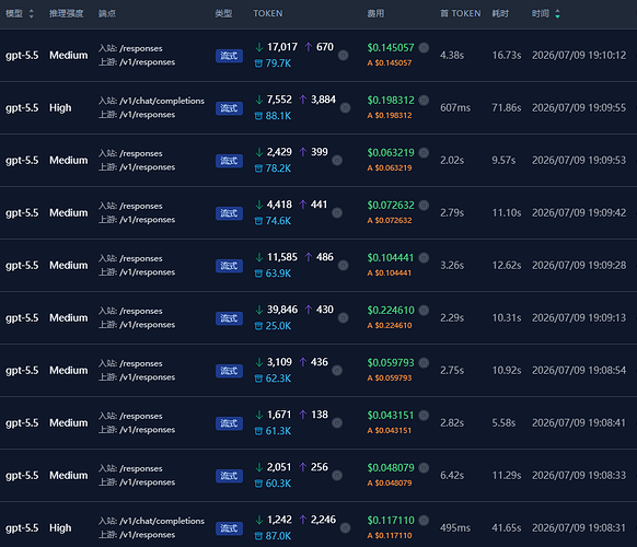

我没做过任何优化,直连美西VPS,其实不用太在意这个,这点时间对于整个任务的执行时间不算啥,注意选对优化线路就行了

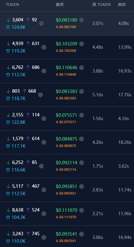

完全没优化过,在rn的小鸡上部署的
