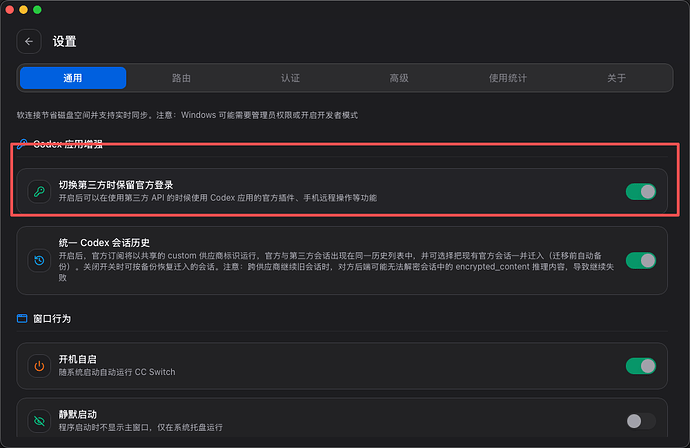

(已解决)求助一下 newapi 配置了5.6可用 但是Codex无法获取模型列表
使用的CC switch ,用的newapi 做中转,cc已经能获取到5.6的列表了,但是codex就是没有5.6 重新退出也是,有没有佬友遇到能帮忙解答一下的

cli里有,但桌面端用中转没有,登录才有

codex cli更新到最新版本就可以显示出新模型了,但codex桌面端和vscode拓展插件由于官方未放开新模型在api模式下的UI展示,需要自行改配置文件接入。codex桌面端(vscode插件)接入示例:对codex说"修改我的~/.codex/config.toml,把model改成gpt-5.6-sol",codex修改完成之后需要重启codex才能让新配置生效,重启后所选模型显示未自定义(custom)就说明已经配好了。
