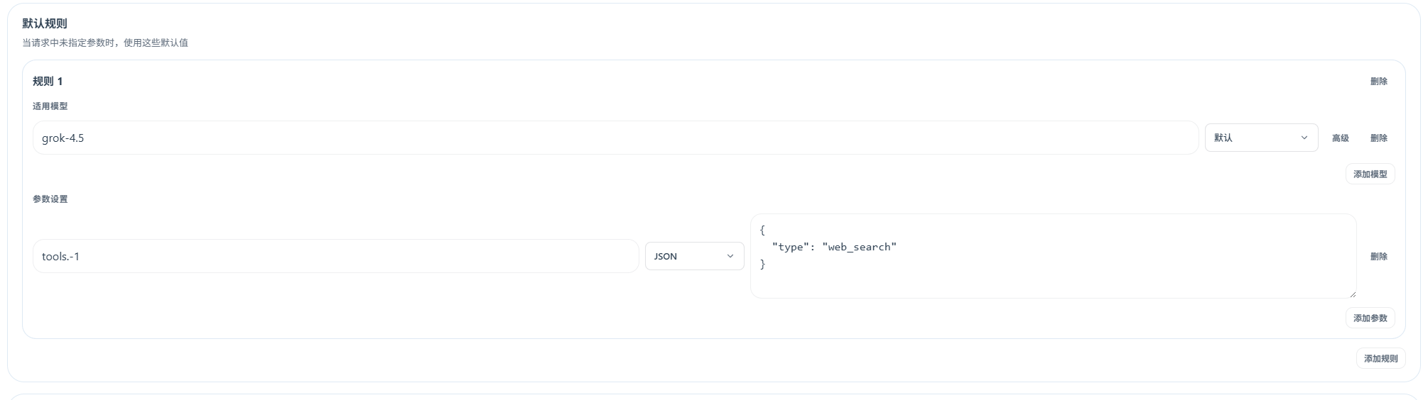

接入第三方mcp我是这样弄的,虽然没有原版好用

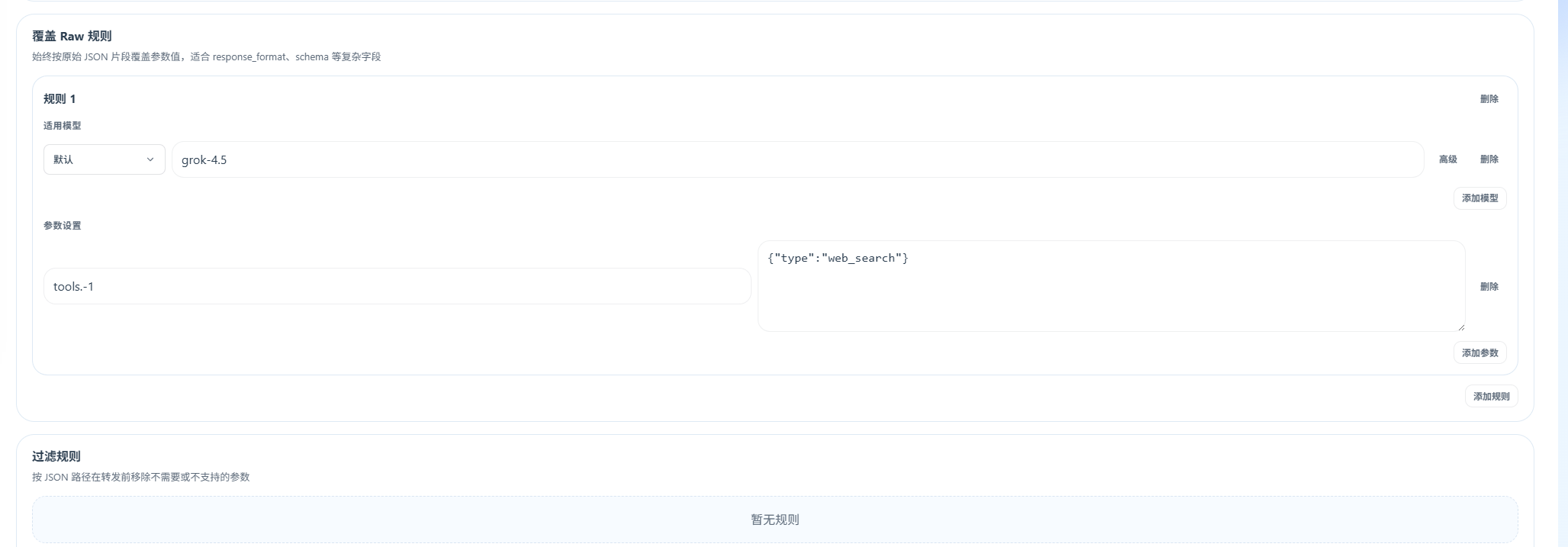

我是覆盖raw规则 不是默认规则
感觉一样会超时 2分钟了还没出结果,关了一般20-30s可以出

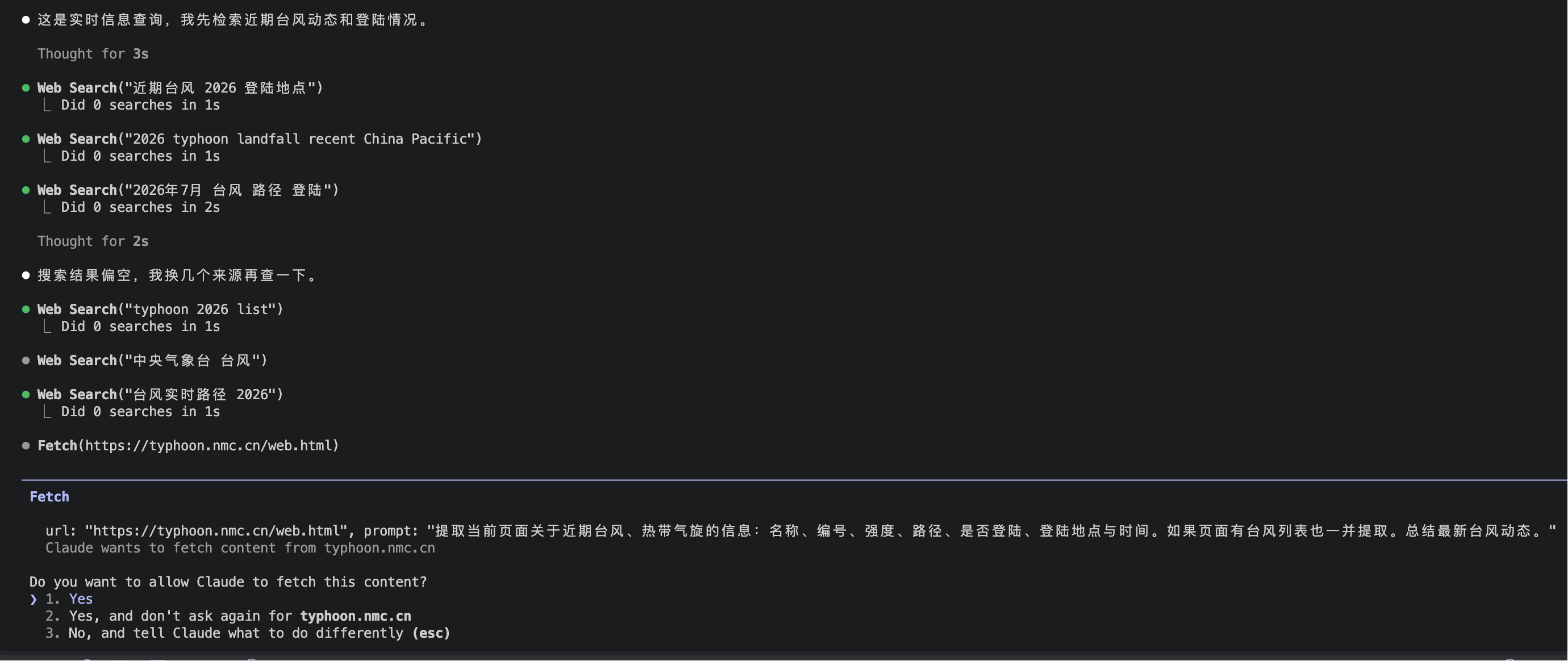

其实我不清楚它有没有,我在cc里面用的,看到它web_search(‘’)关键字搜索,还会搜索相关词还有搜索用英文之类的,几个搜索,就是慢一点,可以搜

就是刚才CPA中不是有佬 说 覆盖raw规则吗?我这么做了在claude中依然超时,然后在codex中用也是没反应,后来我把这个raw规则给删了,恢复原样,在codex中使用就正常了。

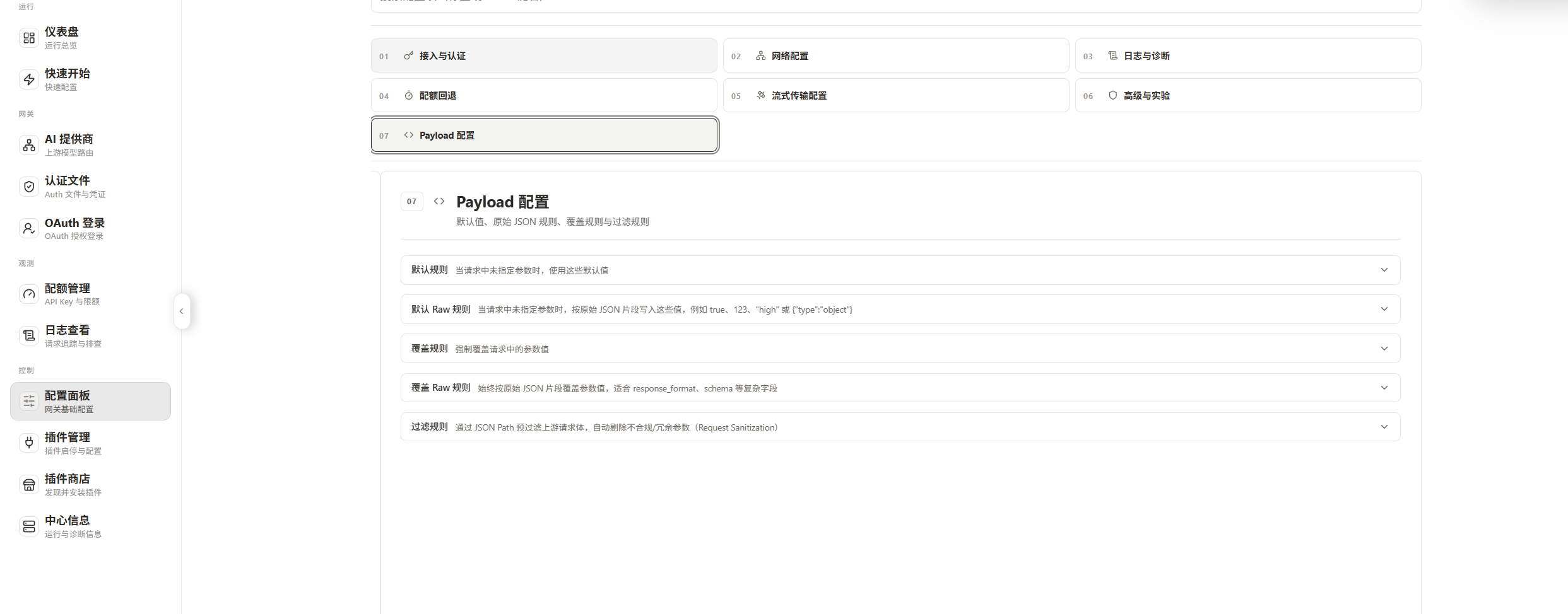

图片里的“覆盖Raw规则”,你先看看这么做,是否能搜索。

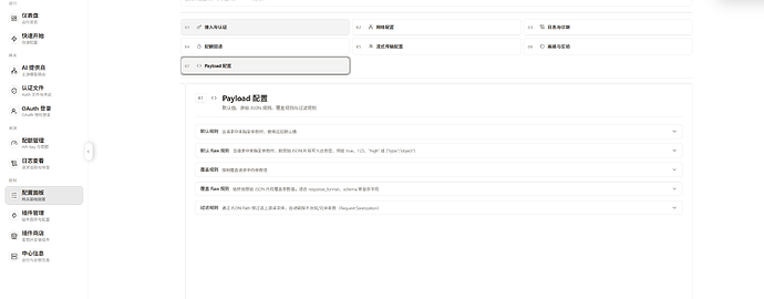

佬啊,改完了要不要重启才能生效。
应该是,但是我这么做之后 似乎也没改善。我是在codex中不使用覆盖raw规则,这样能正常使用。 那个覆盖Raw规则是别人提出来的方法,我试了试不一定管用。
似乎是,我改完了了之后在cc cli里面试一下还是卡住了
