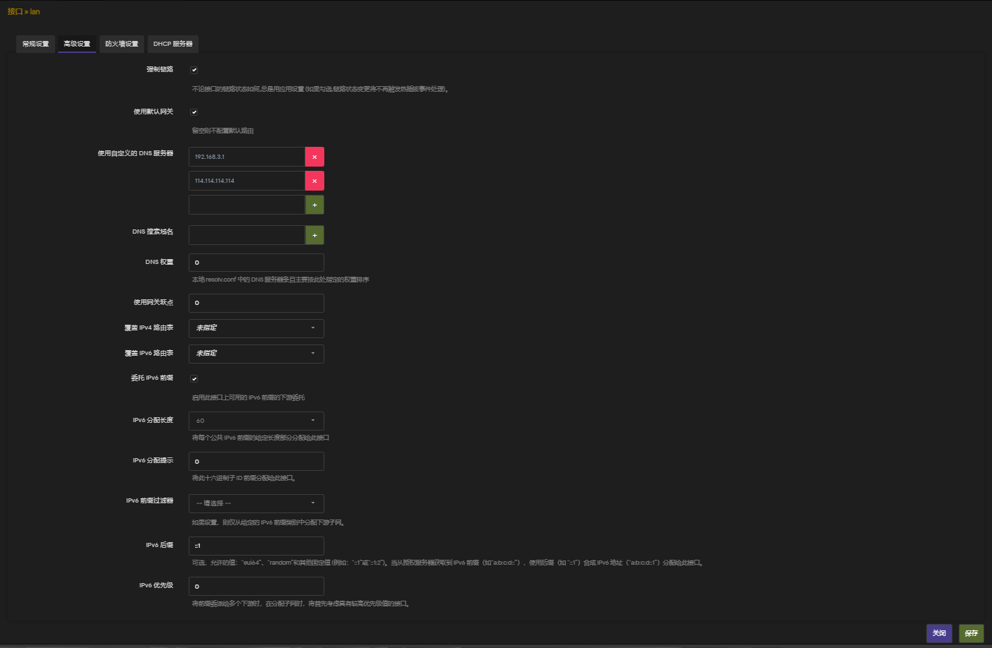

旁路由要怎么设置IPV6?
固件:ImmortalWrt 23.05.4

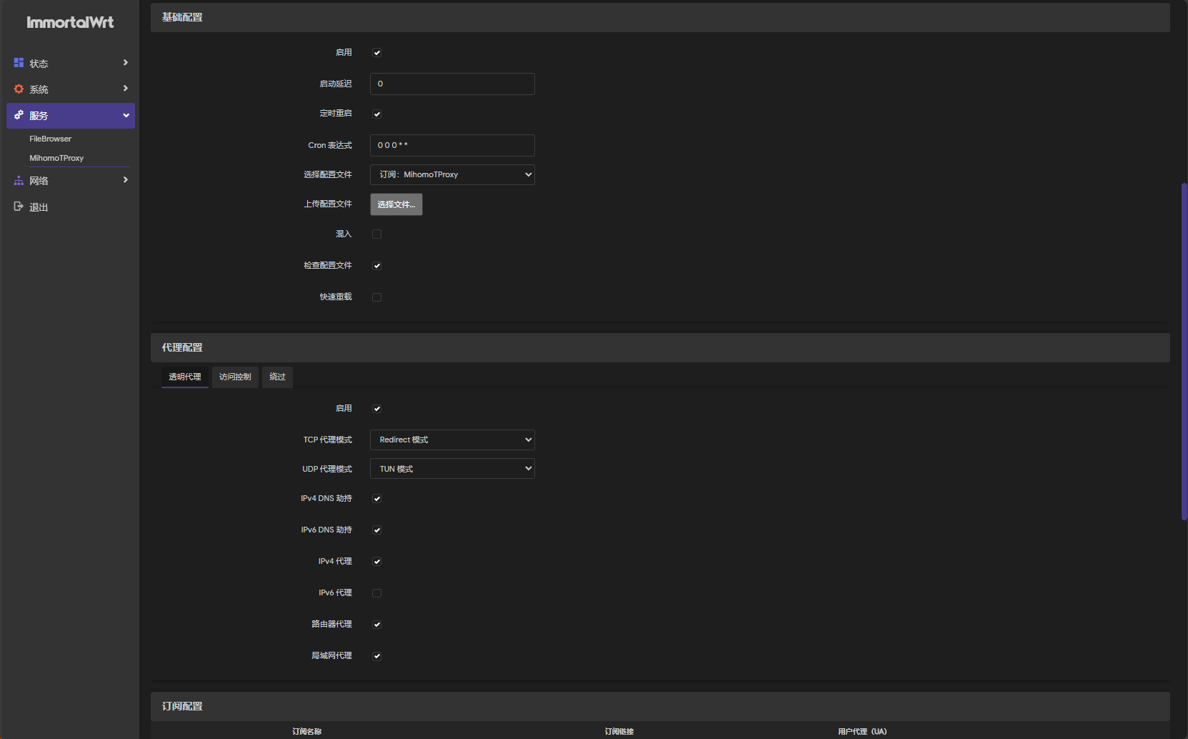

装了 OpenWrt-mihomo 进行代理。
问题

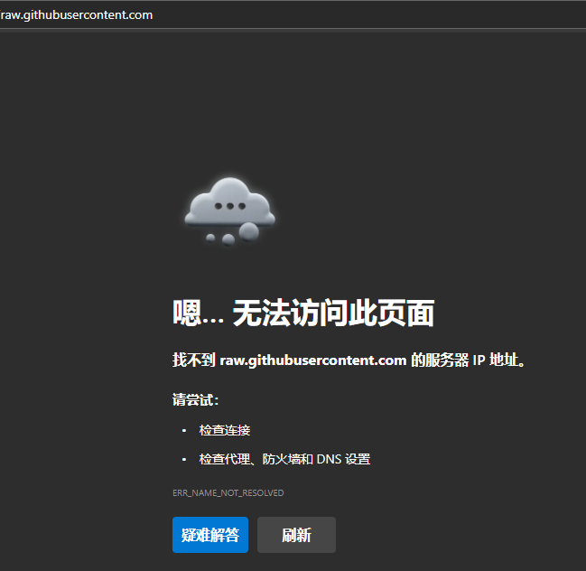

网关和DNS指向软路由后,访问Youtube Google等都是正常的,就Github访问的 https://raw.githubusercontent.com/ 会出现无法访问。

在OpenClash的issues看到有人跟我遇到同一个问题的,但是没太看懂他的解决方案,但是看着好像大概是IPV6和IPV6DNS的原因。
将Windwos的IPV6DNS,修改为谷歌的 2001:4860:4860::8888 后能正常访问。
但是手机貌似没办法修改IPV6,还是希望能够在openwrt一劳永逸的解决。

配置

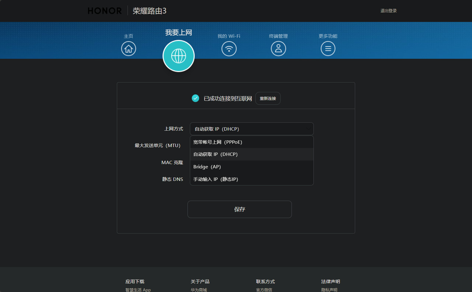

设置的是DHCP上网,(应该通过超级管理员账号密码登入光猫查看)
MihomoTProxy设置

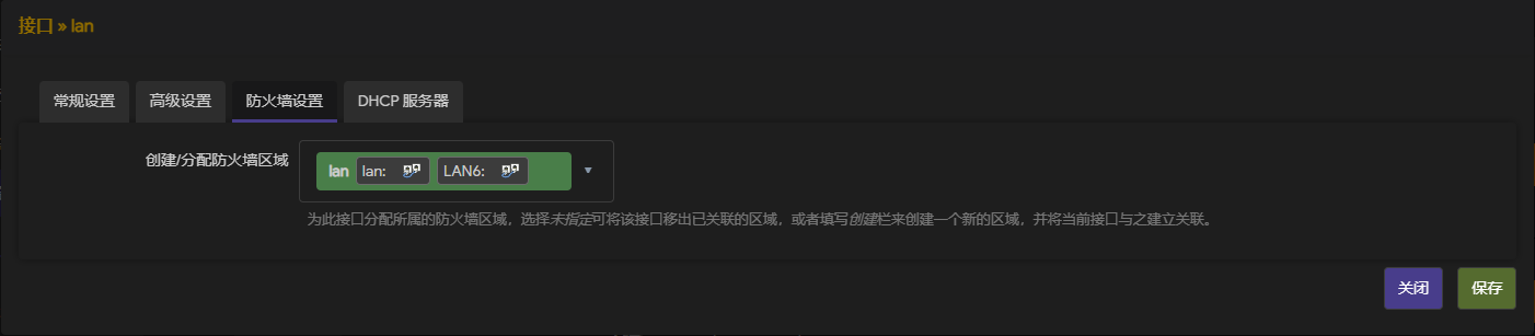

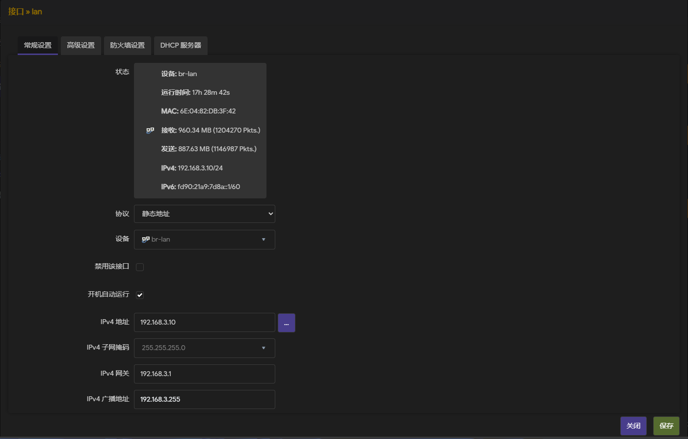

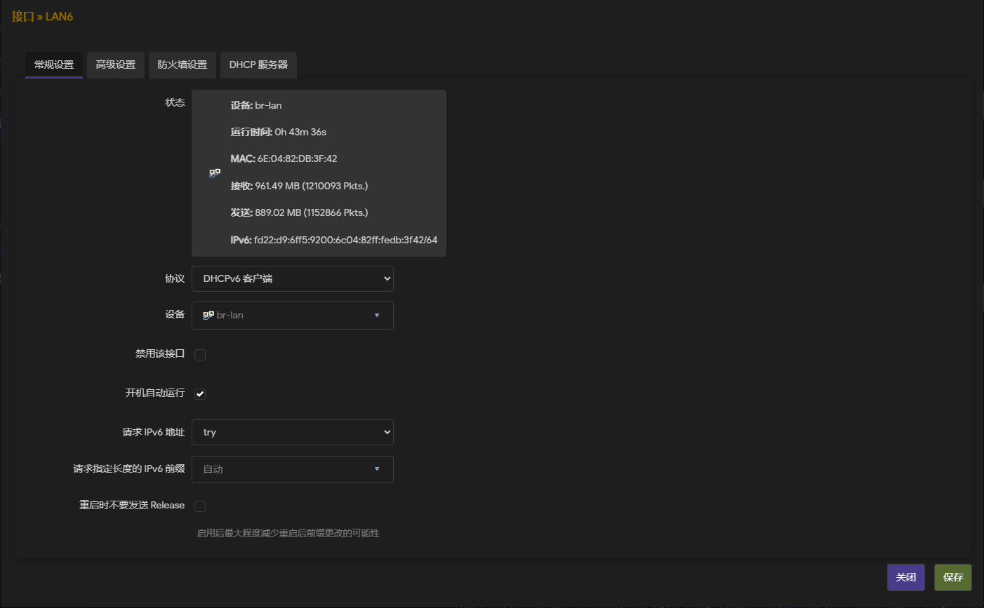

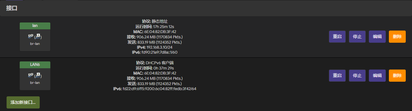

接口配置:
LAN
LAN6
9 个赞
不要管主路由还是旁路由,都按照主路由的设置来,然后配置好了之后,再插到主路由的LAN1网口上就行
主路由要怎么设置,有教程吗 :tieba_009:
跟着不良林一步一步操作,非常详细。不过这一期他没有设置ipv6,这一期才是设置ipv6的教程。

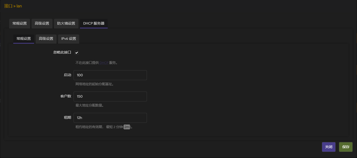

不是,哥们儿,你发了一堆的设置图,不知道主路由咋设置?
好,我试试 谢谢

直接禁用IPv6就行了
确实,如果不会设置IPv6直接禁用。DHCP服务器最好是关闭DHCPv6,也就是不分配v6地址,看不良林视频
看了几遍不良林的视频,因为这方面基础知识不足,加上他用的是主路由演示,还是没太看懂,勾选 过滤 IPv6 AAAA 记录 关闭IPv6暂时解决了问题,等摸清楚后再回来彻底解决。 :tieba_023:
