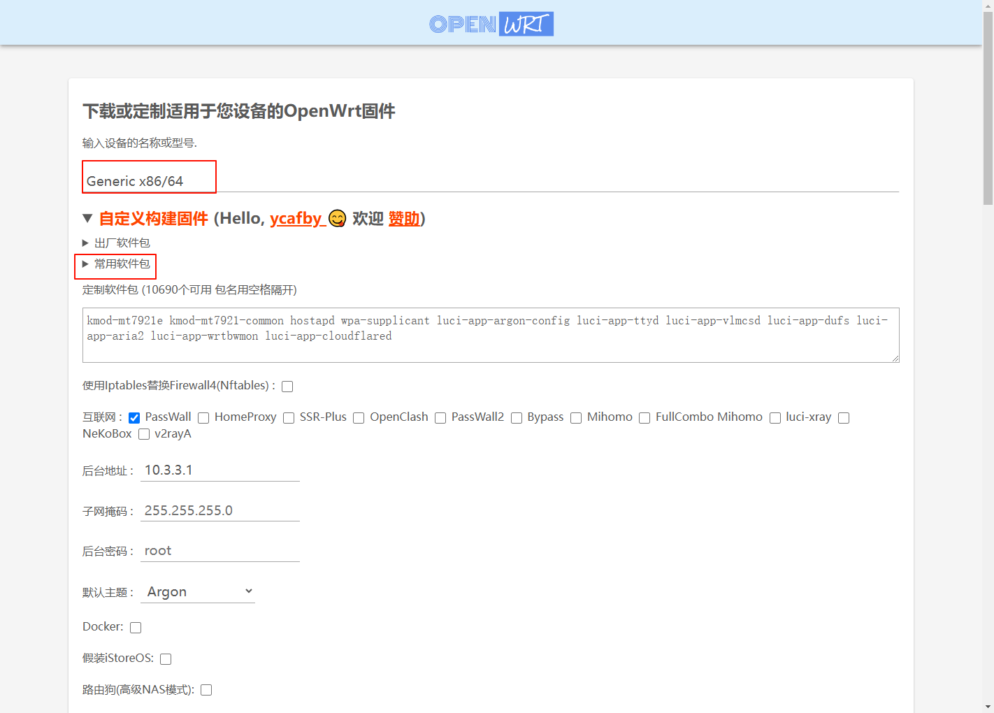

openWrt 镜像
感谢 kiddin9 提供的 openWrt 免费编译服务
如果需要也可以自行编译 源码参考

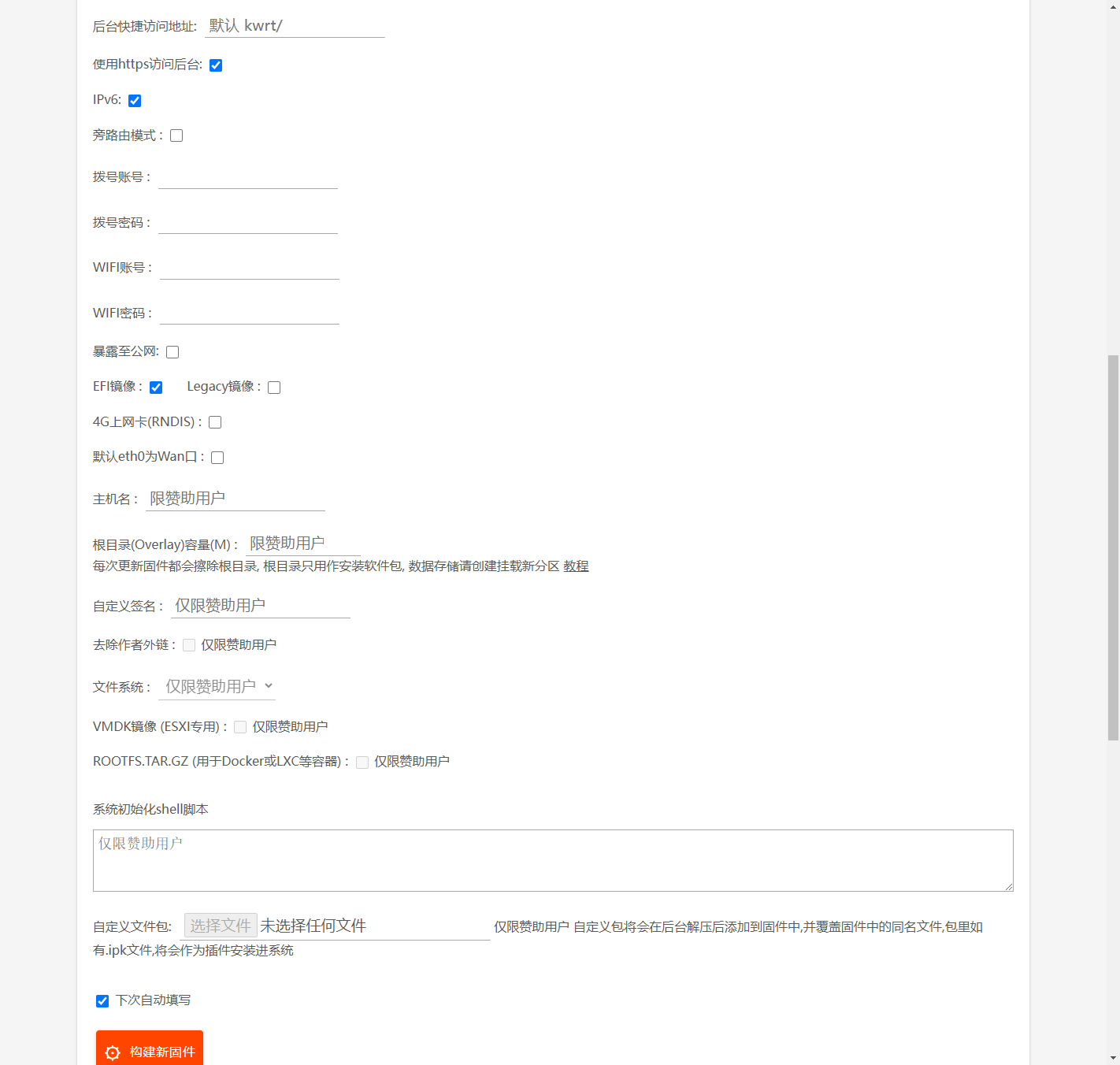

编译 openWrt 镜像
  1. 选择合适的系统架构,一般为 Generic x86/64
  2. 可以自行选择常用软件包,开始建议选择少一些,后期再逐步添加,下面是我添加的
kmod-mt7921e kmod-mt7921-common hostapd wpa-supplicant luci-app-argon-config luci-app-ttyd luci-app-vlmcsd luci-app-dufs luci-app-aria2 luci-app-wrtbwmon luci-app-cloudflared luci-app-nginx-manager
说明
  • kmod-mt7921e kmod-mt7921-common
    无线网卡驱动,你需要选择自己的
  • hostapd wpa-supplicant
    热点和网络桥接
  • luci-app-argon-config
    主题
  • luci-app-ttyd
    网页shell
  • luci-app-vlmcsd
    kms服务
  • luci-app-dufs
    文件共享服务
  • luci-app-aria2
    下载任务管理
  • luci-app-wrtbwmon
    流量监控
  • luci-app-cloudflared
    CF内网穿透,也可以选择其他,但大部分需要公网ip,家宽可能没有公网ip
  • luci-app-nginx-manager
    nginx简易管理器
  1. 互联网:梯子,选择熟悉的
  2. 建议勾选https
  3. 勾选ipv6
其他选项,不想改或者看不懂,默认即可

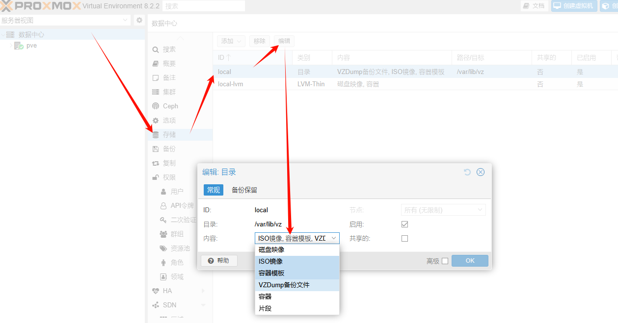

2.local卷添加存储类型,全选即可
创建 VM:opwrt

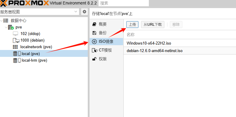

上传镜像

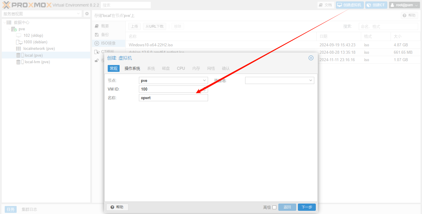

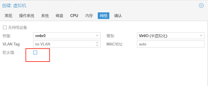

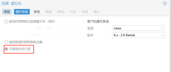

创建vm
  1. 输入名称
  2. 选择不适用任何介质

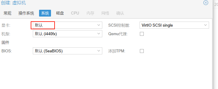

  3. 显卡:默认

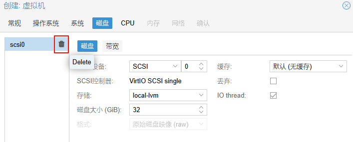

  4. 删除磁盘
  5. 分配2核心,类别选择kvm64
  6. 分配2G内存(根据自己的情况,最小建议2G)
  7. 关闭防火墙
  8. 完成,创建虚拟机

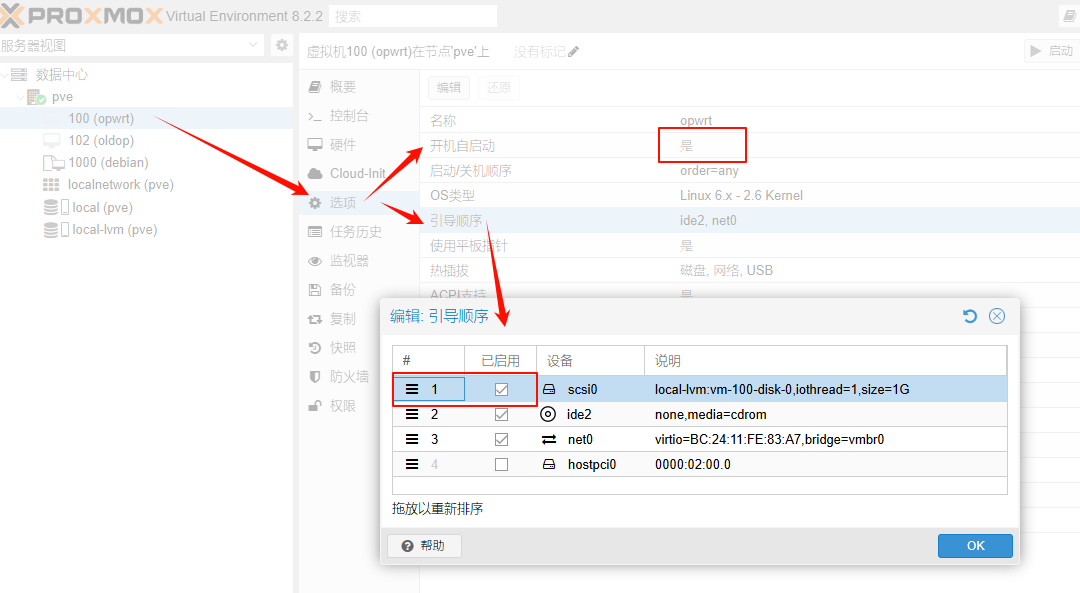

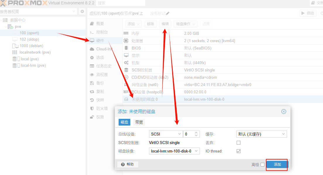

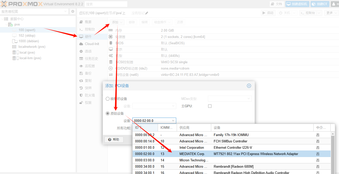

配置vm
  1. 直通网卡:添加pci设备,选择无线网卡
  2. 添加vm 磁盘
  3. 设置启动为磁盘优先,开机自启

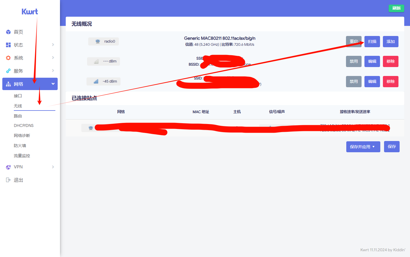

连接无线网络
输入密钥即可,其他均可默认

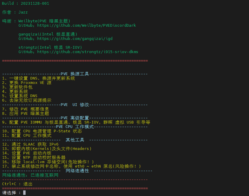

pve_source是老虎大佬开发的pve脚本(首发于X86派论坛),可以更方便的初始化PVE,进入pve shell

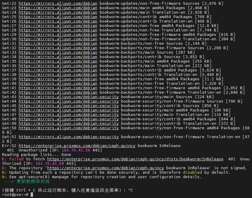

wget -q -O /root/pve_source.tar.gz 'https://bbs.x86pi.cn/file/topic/2023-11-28/file/01ac88d7d2b840cb88c15cb5e19d4305b2.gz' && tar zxvf /root/pve_source.tar.gz && /root/./pve_source
建议分步执行23456
更换 Proxmox VE 源
# 更换 Proxmox VE 源
2
# 更换 PVE 软件源 + Debian 源
1
# Proxmox VE 8
2
# 选择软件源镜像站,不清楚的直接都选择清华大学源就行
2
更新软件包和系统
执行 3、4 选项
去除无效订阅源提示
每次在登录pve的时候会弹出企业订阅提示,对于普通用户我们直接去除掉弹窗即可,登录PVE,在Shell窗口中输入./pve_source,进入pve工具箱,输入6,系统会自动执行去除订阅脚本,脚本运行完成后请强制刷新浏览器缓存

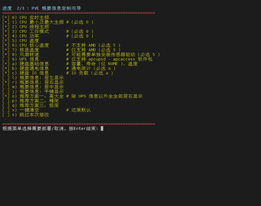

修改PVE概要信息
pve默认概要中不会显示cpu温度、硬盘信息等,通过pve工具箱可以修改信息概要页面,使其信息显示更加完善
# 执行7
7
# 推荐方案1:高大全版本
1
# 按下面直接逐个输入
012345678abcro
