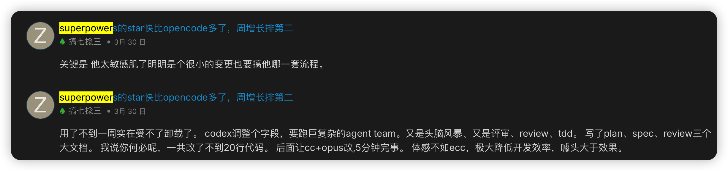

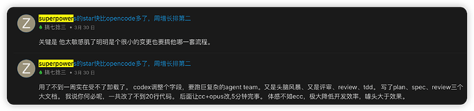

用 Superpowers 真的很重。刚才让 5.6 实现一个小功能,结果一直在开子代理,而且反反复复地写测试。一个小功能,现在跑了两个小时了,还没有跑完。刚才已经写完了,也跑完测试了。现在回来 review 复检,又跑了十几二十分钟。 :melting_face:

从5.5开始就卸载superpower了,有点太磨叽了,一个简单的需求都开子代理去做,卸载之后麻利多了 :melting_face:

刚出来的第一天sol-xhigh在oh-my-pi的多代理模式里也是大翻车。。。直接把我项目带进沟里了。而且一直在不停的子代理,压根不写plan
