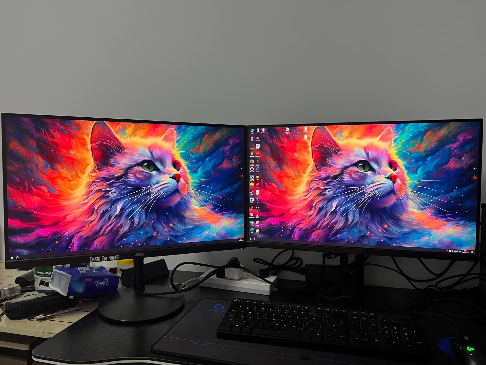

一台2019年的 宏碁XV272UP 2k144 ,一台刚买的4k144 熊猫F27U5
