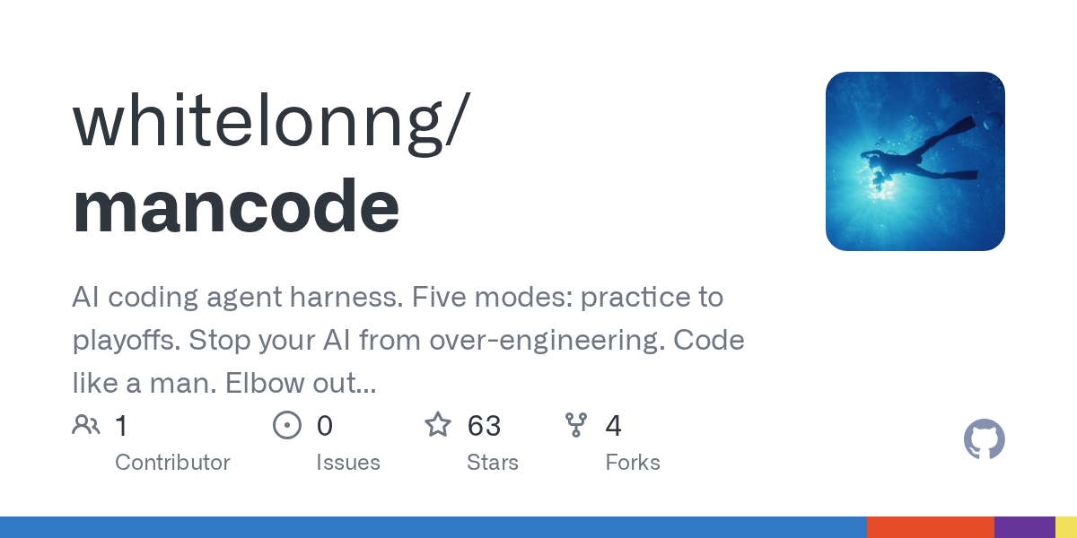

用自己的harness,不过还不够完善

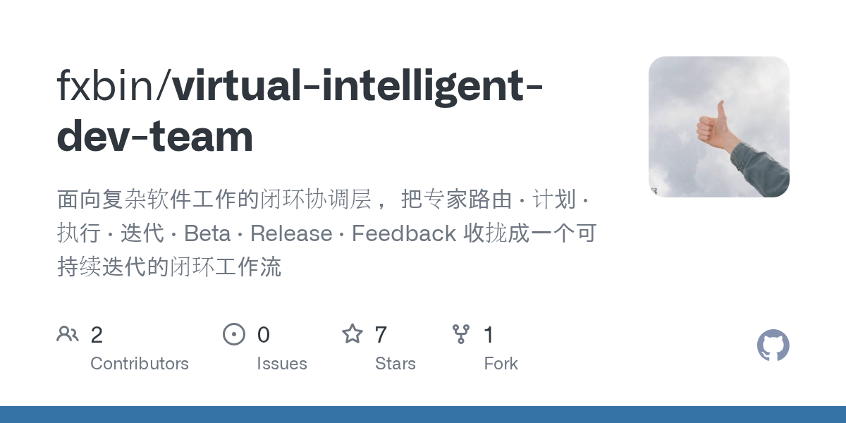

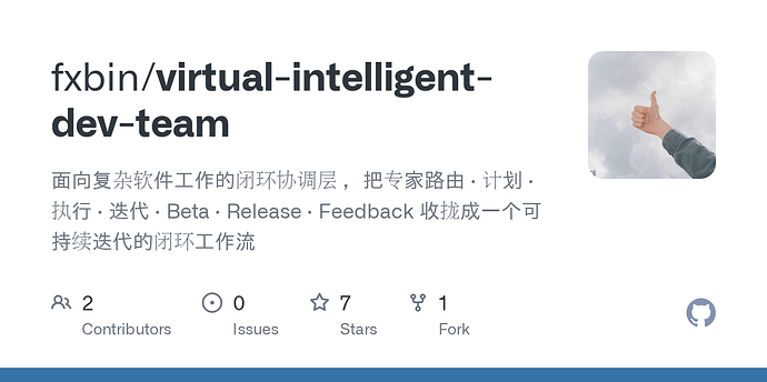

根据自己的工作流程和理解,搓了一个skill, 然后不断迭代,目前基本上我自己vibe coding 都用这个skill
