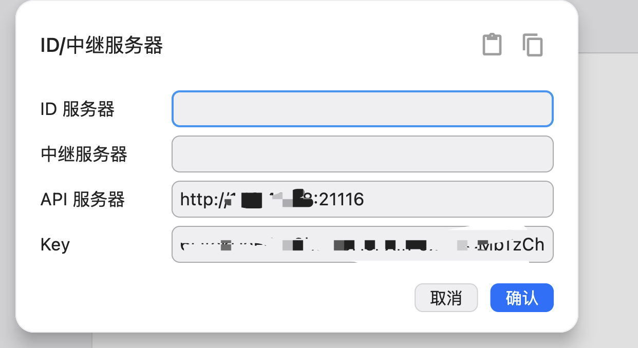

请问图中 ID服务器和中继续服务器怎么填写呢?只需要填 API 服务器(IP+端口)以及设定的 Key 吗
是的,只能这么填,别瞎几把填,我看有的人瞎几把填然后弄了几天 没弄好
