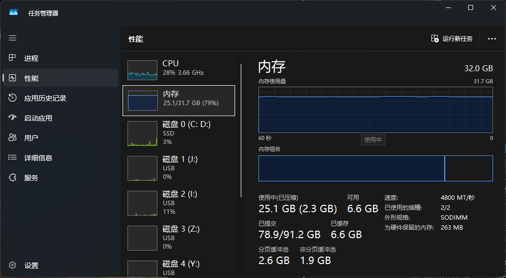

搞不懂什么东西能吃我80G虚拟内存。把C盘都快吃满了,虚拟内存读写C盘也搞的系统很卡
用mem reduct似乎也清不动虚拟内存,物理内存倒是会掉

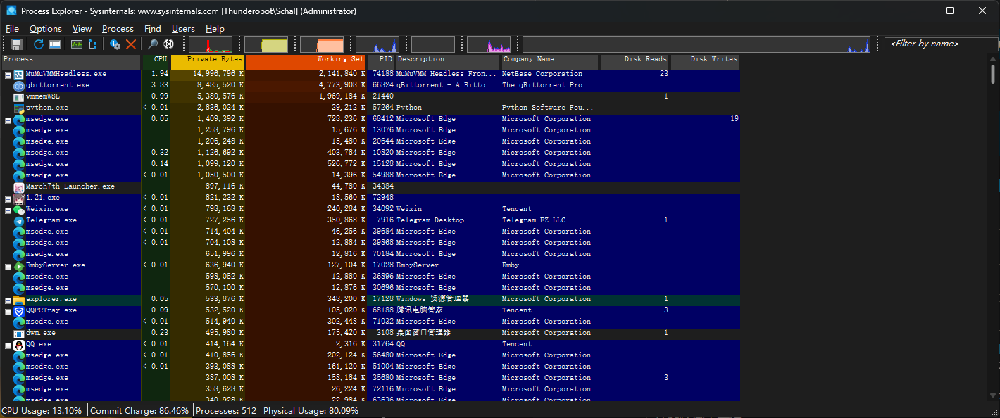

ProcExp看的话也看不出来是谁吃的虚拟内存,看起来也挺正常的↓

它这里显示的虚拟内存,实际上就是任务管理器内存页下面的已提交。

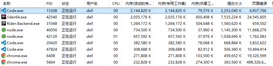

任务管理器->详细信息->右键顶上的标题栏->选择列->把内存相关的都勾上
专用+共享工作集就是现在实际占用的物理内存,提交大小就是程序向系统申请的内存(上面的已提交),页面错误就是缺页频繁跟虚拟内存交换的(每交换一次计数+1)。
所以按照已提交倒序排序一下,就能看到谁吃了你的“虚拟内存”:

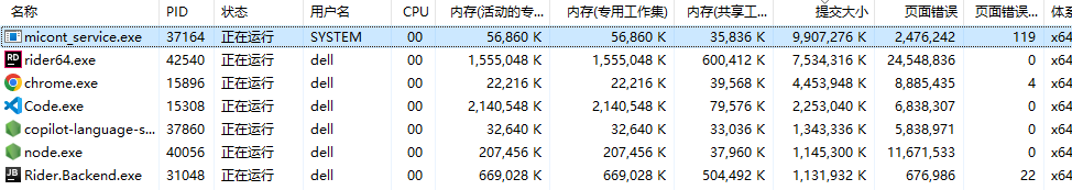

像我下面这张图里,这个小米互联的进程向系统申请了 10G 内存,实际占用物理内存才 1G 左右,(我不确定这个该不该叫内存泄漏?),所以可以选择把它重启一下,或者(我的做法是)懒得管它,因为它又没吃我的物理内存。
