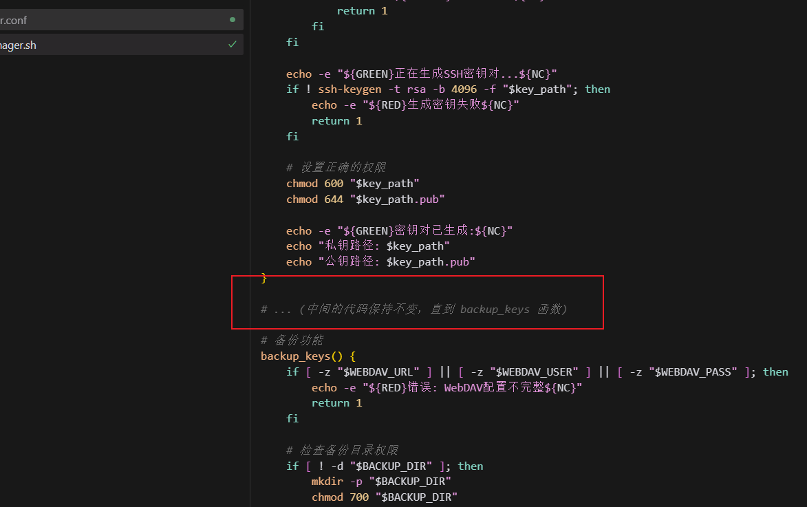

1、如图,使用cursor生成了个项目,然后在修改的时候他省略了很多代码,只生成了新的这个该如何解决呢
2、使用compose每次生成是一个全新界面了,能融合到主题文件树的目录里面去吗?

明显试过呢,不然也不会有此一问,总感觉cusr的compse怪怪的,不知道是不是我设置有问题。只有第一次生成的时候自动生成全部,后续部分修改就省略了。

但没遇到过你这种把省略文字写到代码里的情况.

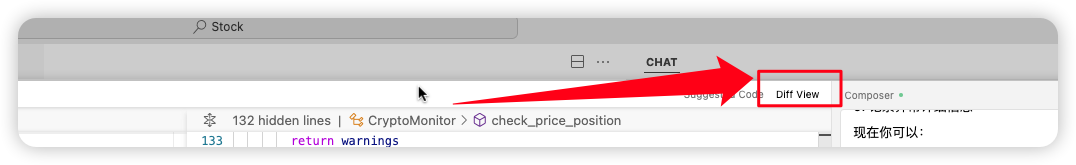

没事阿.你切换到 DIFF ,你就知道他是增量更新的

碰到这个问题,不要接受,要求他重新完整输出一遍.在接受

修改提示词让它每次都是输出完整代码
