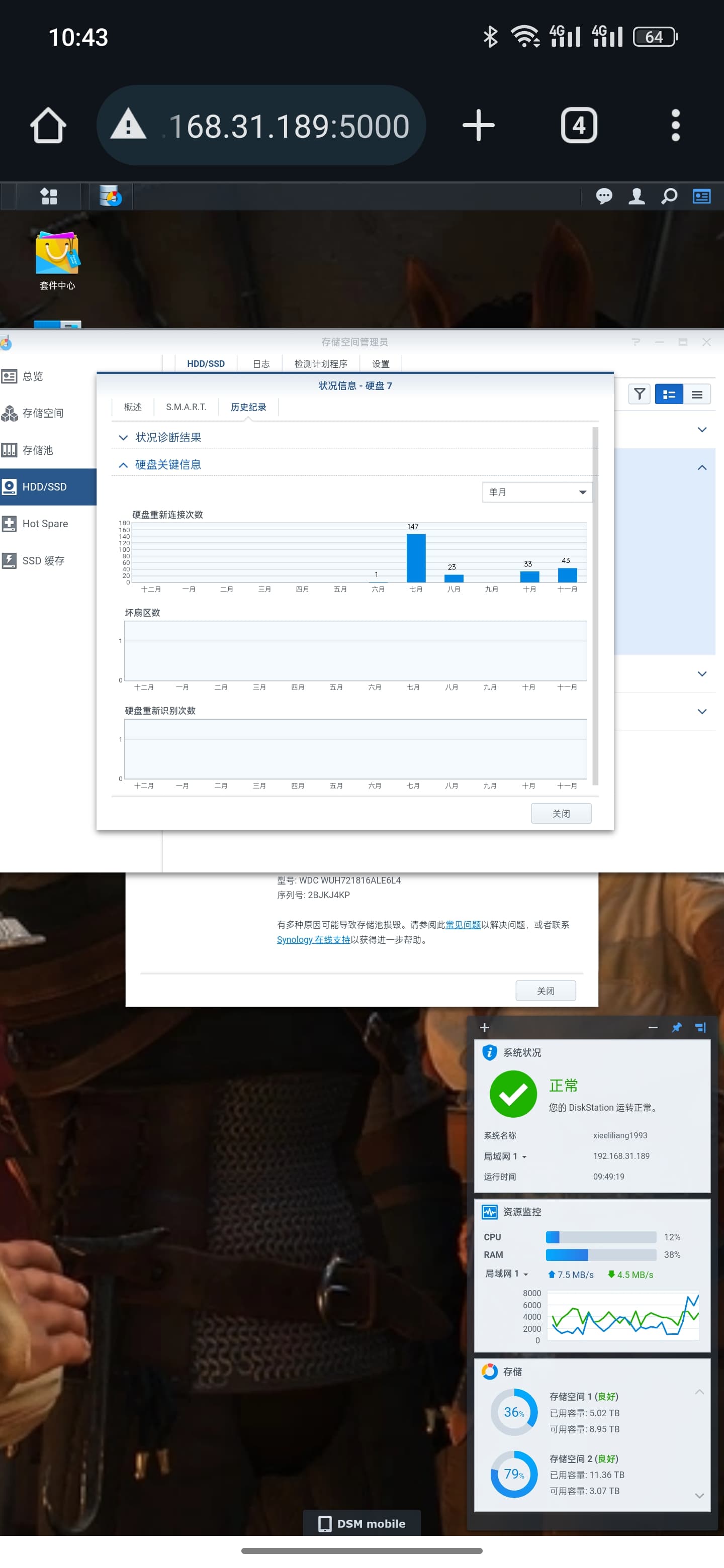

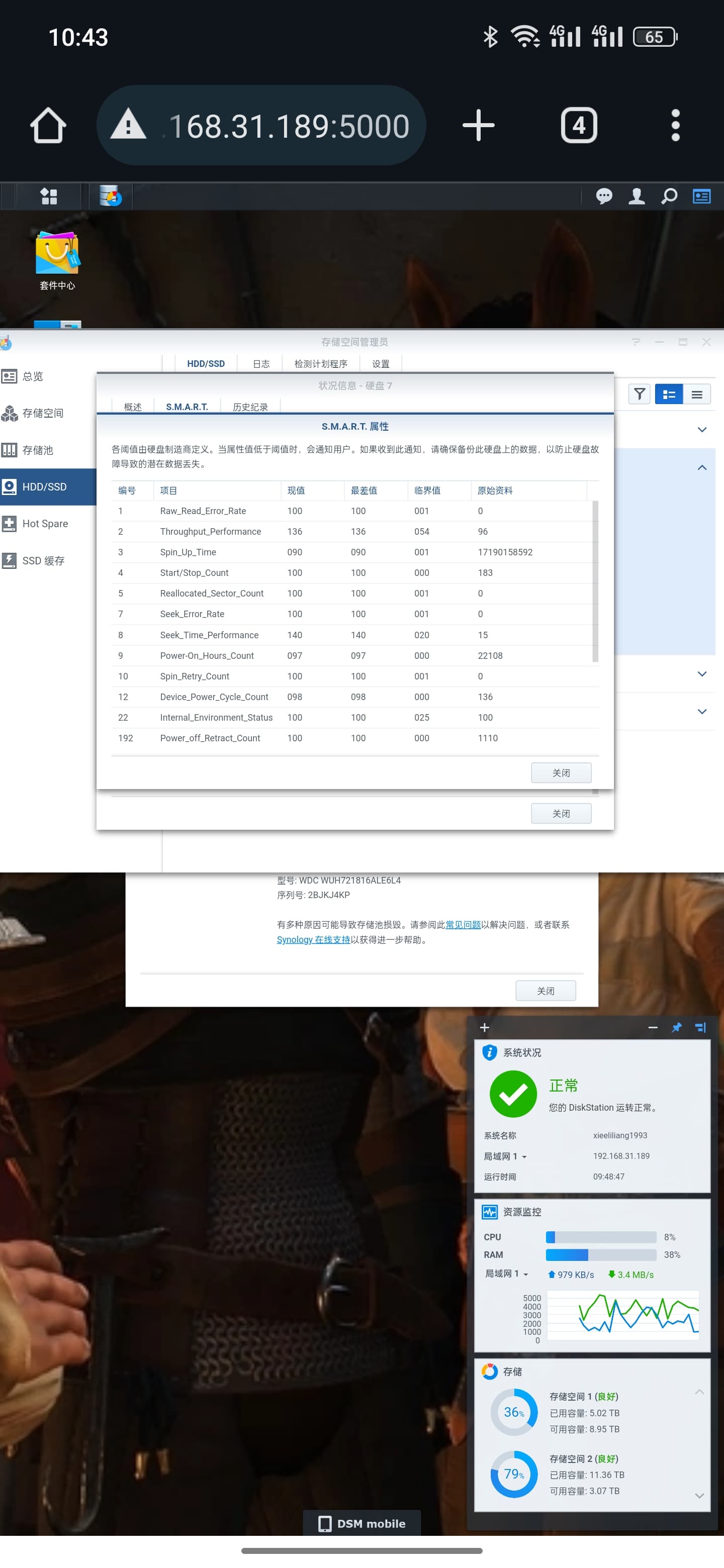

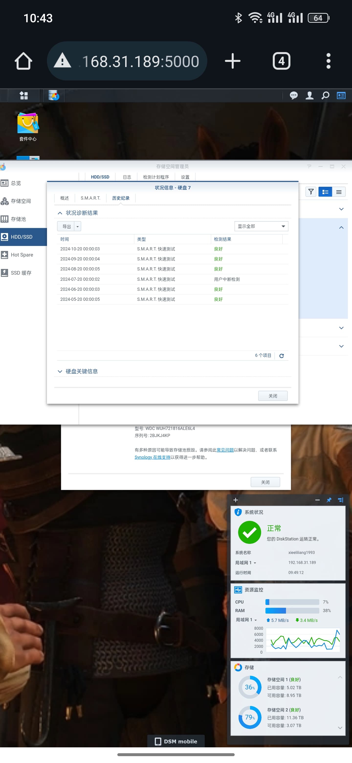

最开始以为是硬盘挂了,联系客服给我一个检测工具,扫盘一天一夜最后结论是硬盘是好的,。

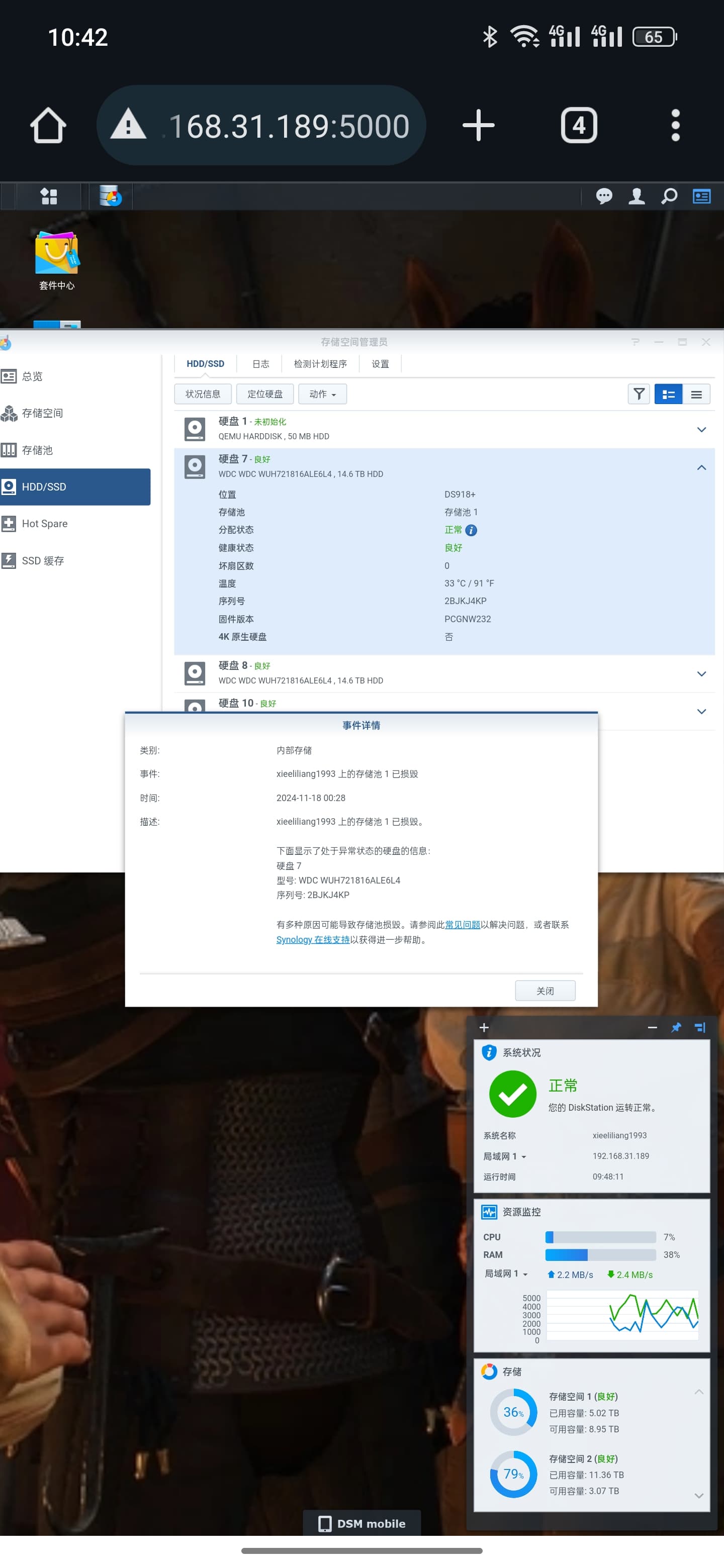

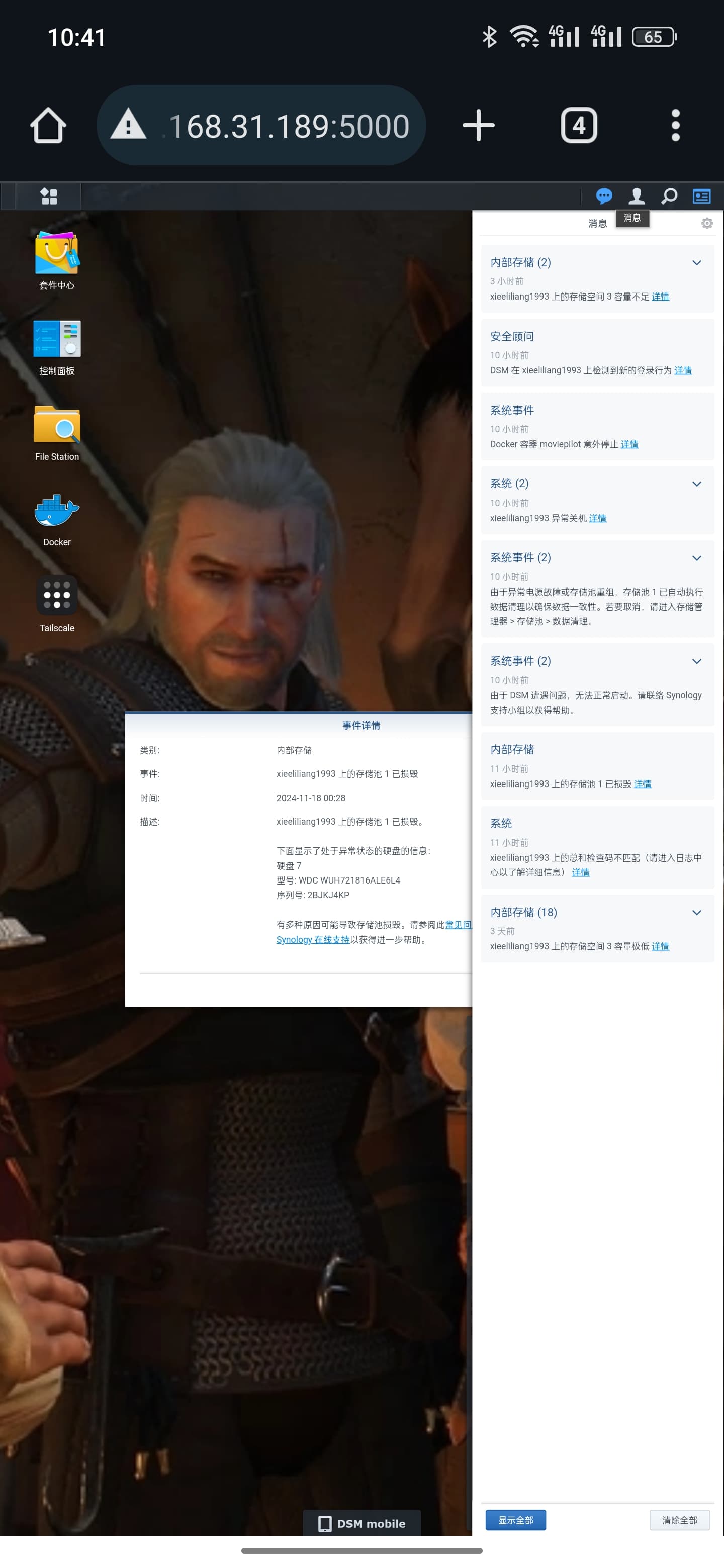

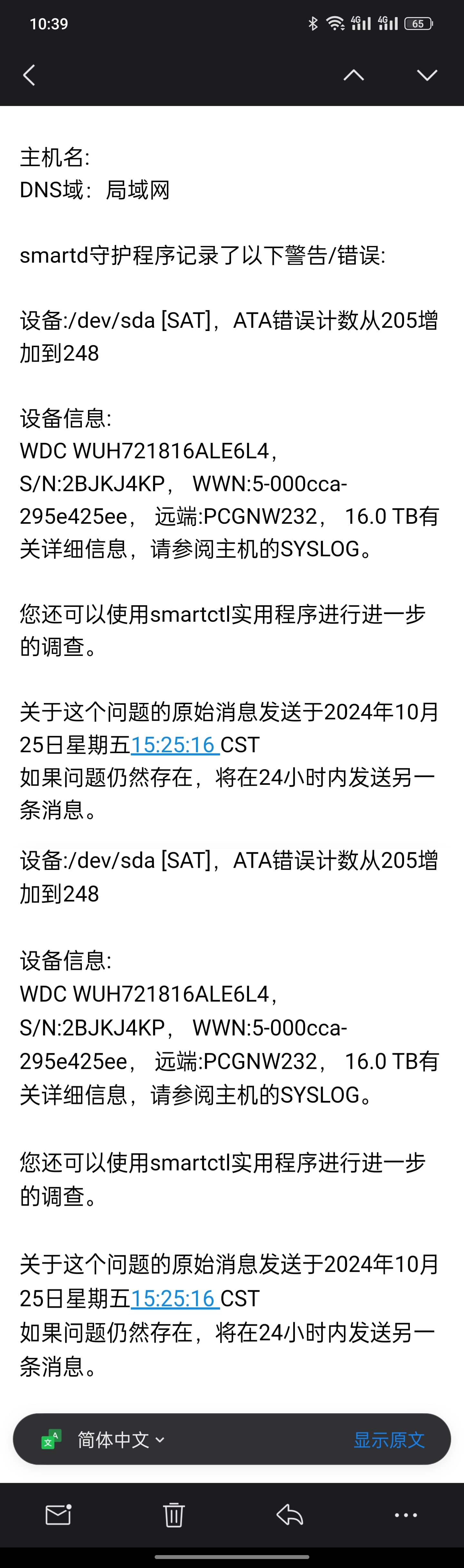

现在又这样了我也不知道是不是电源问题还是sata线问题还是群晖抽风。
软件是PVE8宿主nvme固态,然后一堆虚拟机用的PVE系统盘的空间,只有SATA接口直通给群晖虚拟机所以机械盘全部群晖独享。其中一块买的最早的机械盘今年多次群晖报错损毁了,重启群晖还不管用,得关机然后PVE宿主(物理)机重启才管事。正常开机检验硬盘然后继续使用直到下次报错。
然后硬件是:主板,华擎B460M Pro4,处理器:i310100,电源:全新益衡 Enhance ENP 7025B FLEX 小1U 电源 NAS 250W ITX 静音,内存条:金士顿16G4,硬盘是nvme1T2和机械HC550 16T*2还有一个1T的普通机械盘。
最后是一些截图不知道有用没用
你这硬件电源应该是够的,换根线试试吧,板子接口也换一个插试试
回家再试一下吧,好像只要大量读写就会偶尔这样。平常挂着或者看看硬盘里的视频没事的。
