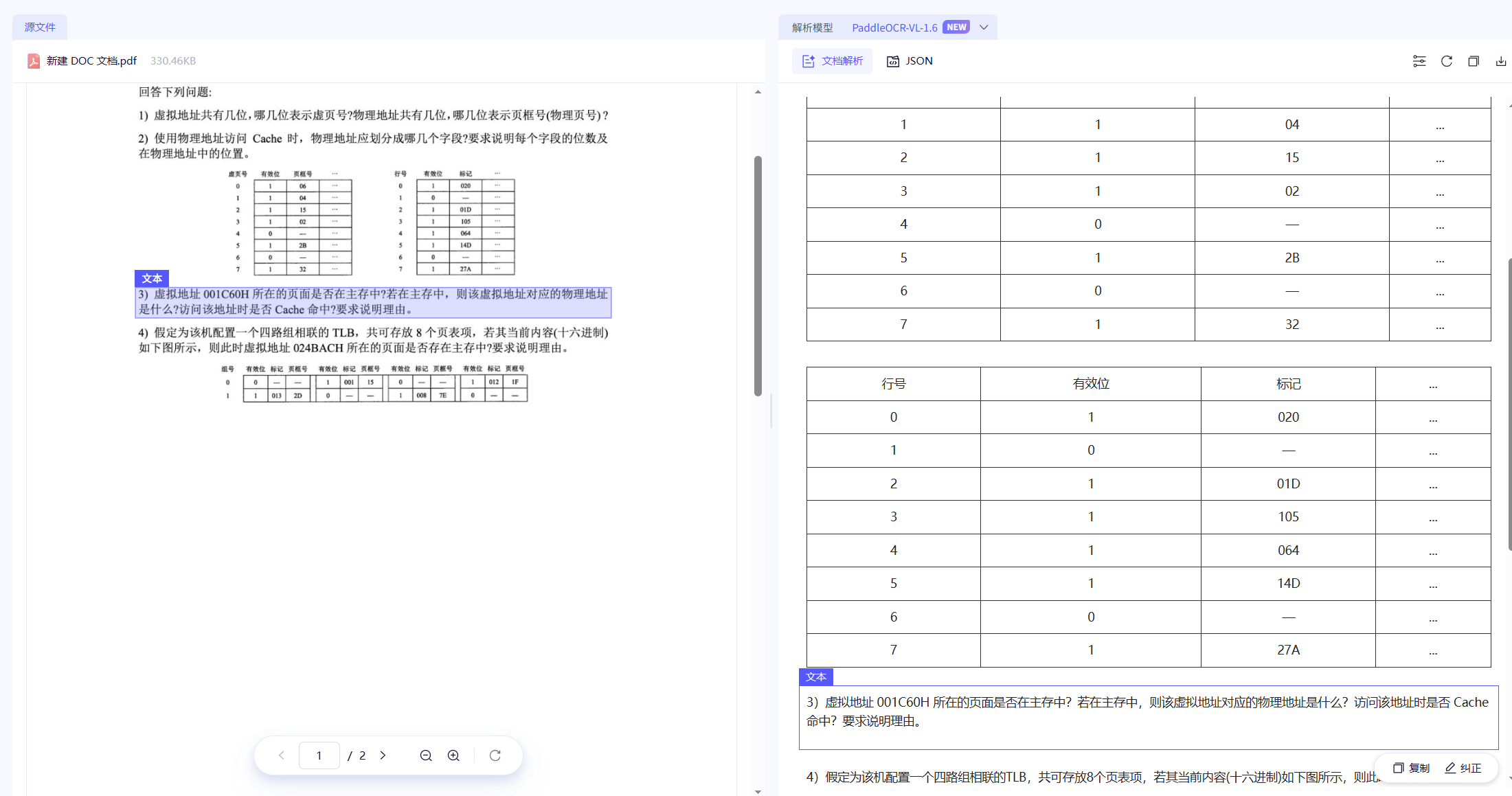

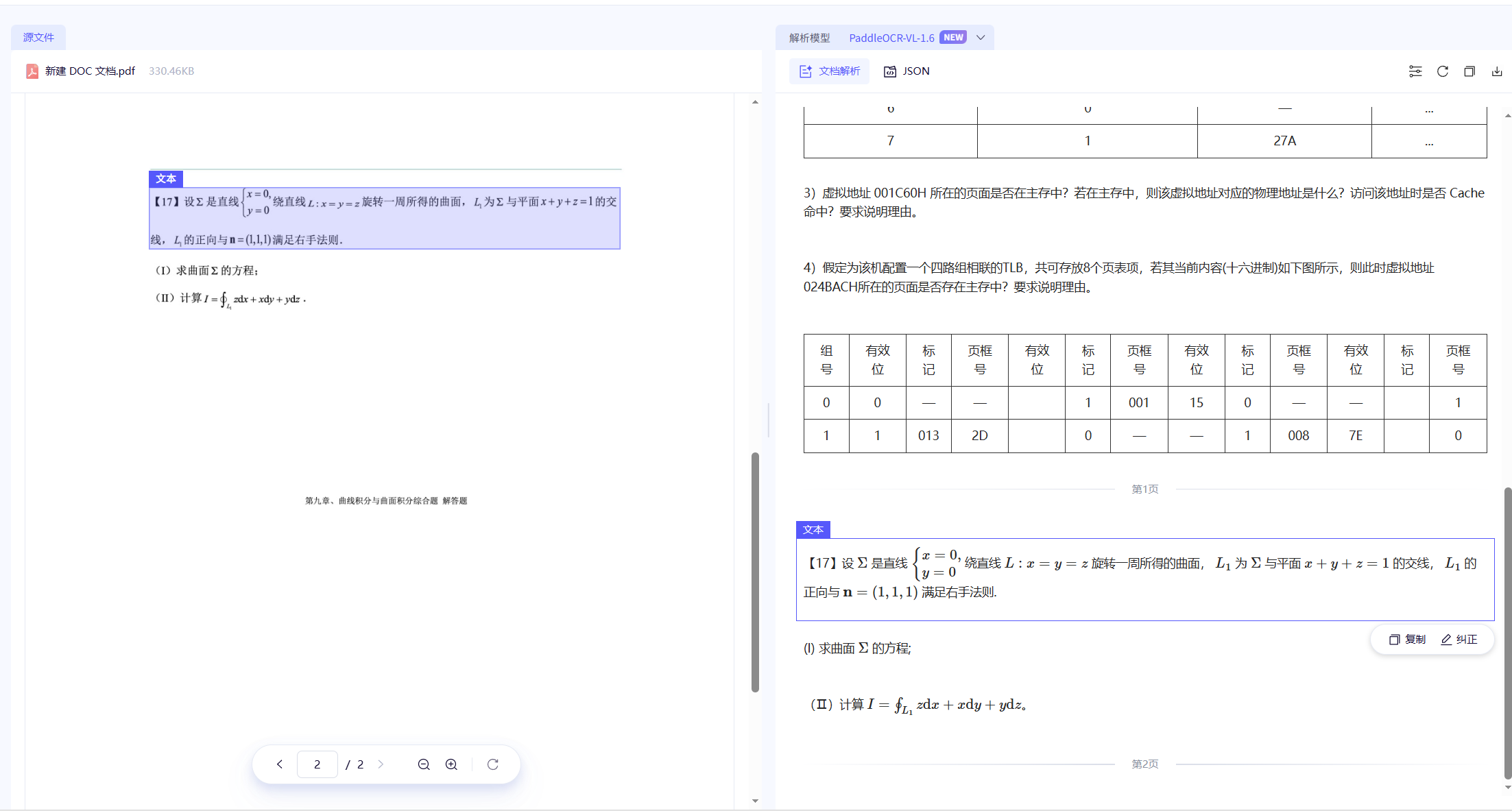

大量的习题PDF做OCR怎么做是最优解?
大概文件内容长这样
有数学的, 也有专业课的
其实排版已经比较友好了, 99%都是一题一页或者两题一页, 但实在量大, 大概有4000+页
图片可以直接存assets里, 没必要硬用LaTeX复刻
输出用markdown/LaTeX都行
希望精度尽可能高, 不要人工复核

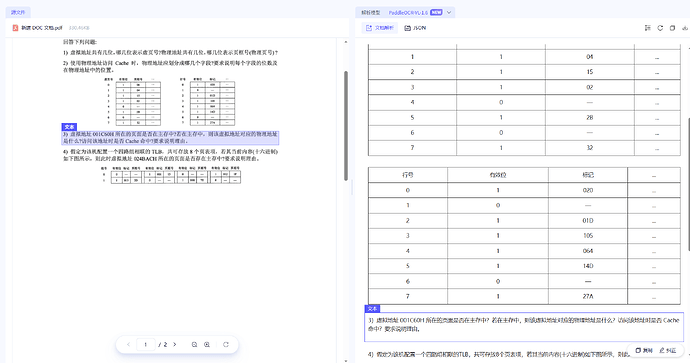

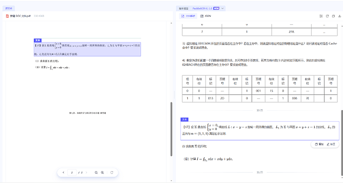

采用了PaddleOCR-VL-1.6, 免费量大, 内容上基本正确, 排版上缺憾比较大
本地预处理一波转换成一题一页, 一题输出一个md文件并带上原题切图, 之后还是自己组织排版
OCR无解(或者说我不太愿意尝试了,太费劲),minerU可以试试

可以试试mineru转成markdown,稍微修改后可以pandoc转格式,传统的ocr排版很难评

用paddleocr-vl试下,他文档中的应用场景就有公式识别

公式倒是问题不大, 现在挺成熟, 主要可能还是排版? 感觉有点复杂

试了一下感觉minerU效果比合合的textin效果好, 但是依旧要调整排版:tieba_087:
感觉略好于minerU, 不过排版依旧要调教 :tieba_087:
