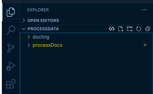

VScode快把我气哭了!!!到底该怎么设置呀?
MacOS用VScode写python,不知道怎么搞的,突然间不能选择python环境了。⌘ Shift P 选择虚拟环境后,点代码文件右上角的|>运行按钮,一直报错,一看终端,还是用的MacOS系统的python。
文件浏览器这块,也不像以前有workspace标识。
打开的文件夹也无法取消。就像图上这样,怎么关闭docling文件夹呢?
所以到底应该怎么配置这个该死的VScode能让它选择env虚拟环境呢?

你看你的UNTITLED旁边有标识是WORKSPACE,我图上打开的就没有,以前做别的项目是有的,这次打开了一个没有文件只有两个目录的文件夹(PROCESSDATA里只有两个文件夹docling和processDocs,这两个,docling是我从github clone下来的项目,processDocs是我自己的项目),就没有WORKSPACE标志了。
现在我怎么也没法让VScode就只打开processDocs目录,然后让它成为Workspace
怎么才能让这个文件夹作为工作区打开呢?

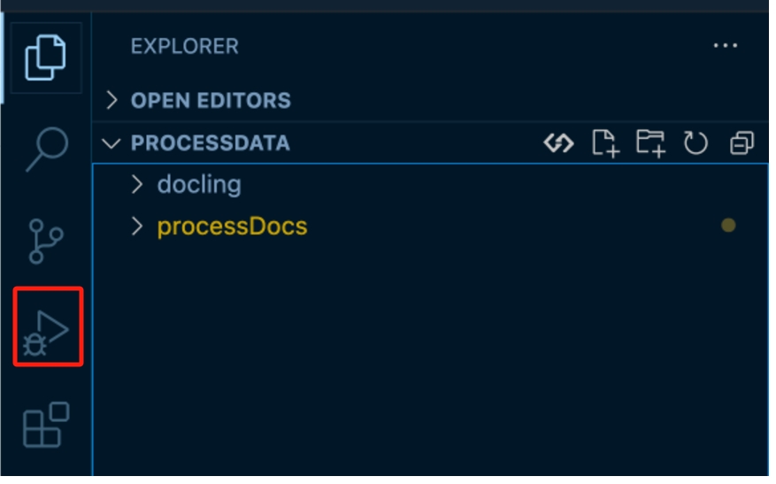

运行debug,它会说import某个module错误,找不到module,这就是因为它无法切换python虚拟环境解释器的结果。我在终端里,source processDocs/env/bin/activate,是可以运行的,pip都装过的。
