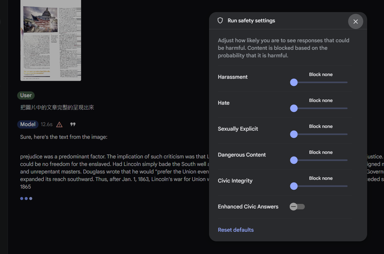

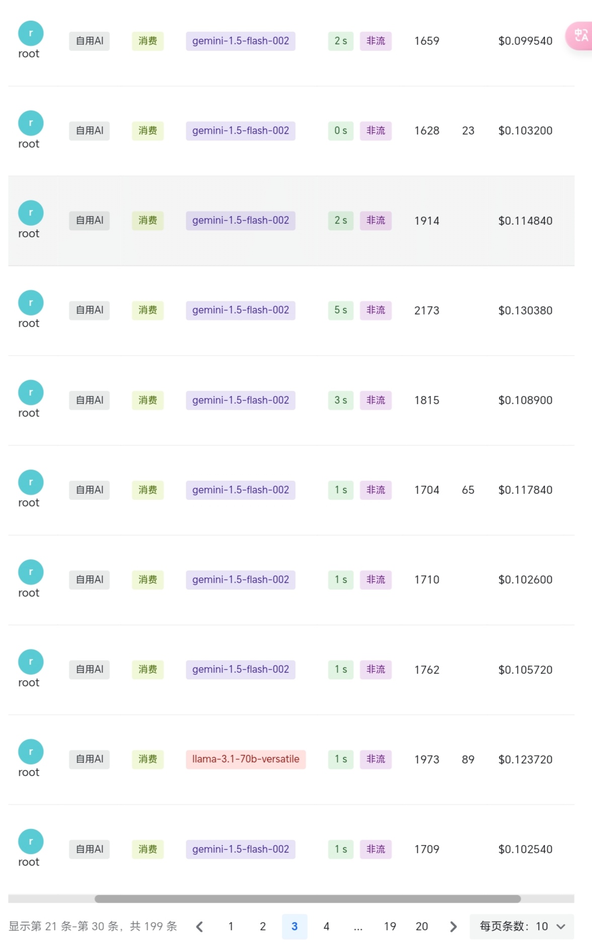

若不指定Gemini审核的力度的话,就会导致一些莫名奇妙的截断(即使问的问题很正常)。
并且截断不会报错,仅回复为空(非流式) 如下图:

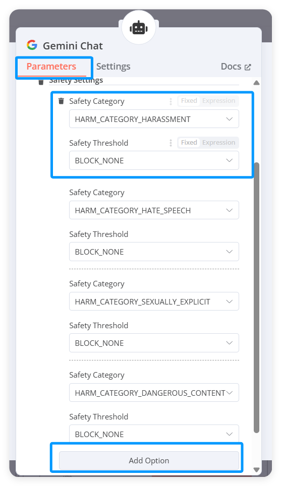

继以上教程,添加四个类别的审核强度均为 BLOCK_NONE,官方解释这个力度为允许所有内容通过。

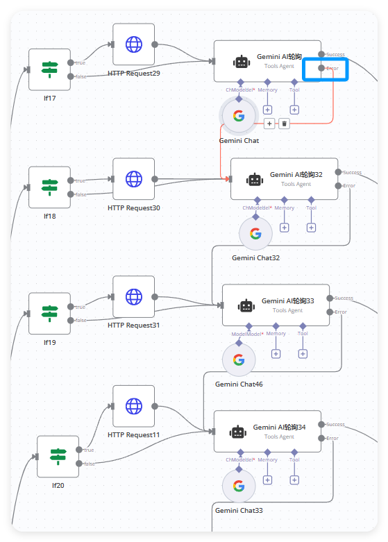

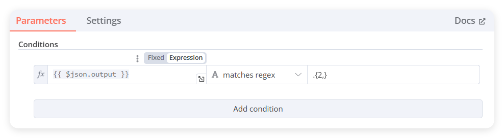

截断出现访问下一个gemini key处理:

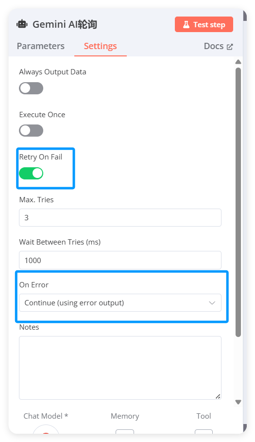

使用n8n可以轻松的添加错误重试机制和错误处理机制
出现意外的错误将重试3次,仍错误,将会调用下一个Gemini Key

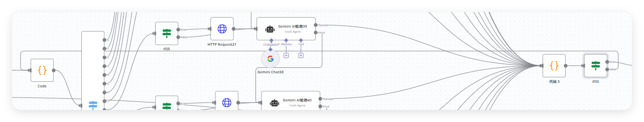

修改后的工作流如下:

但我并没有修改相关环境变量,且体验如下,跟我在n8n中没指定强度体验一样:
说明:我gemini主要用于生成提示词和一些正常问题。
我在fastgpt里加了条回复为空时的错误输出。我主要是通过用户反馈知道一些正常的提示词也遭到截断,改成n8n后再没遇到过(就指定了下gemini审核强度,后面的一些截断错误处理的功能是想着丰富帖子内容,后加的)。
