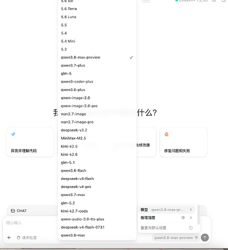

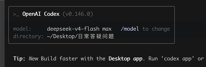

为什么我接入Codex的DeepSeek falsh不显示模型的名字的? 我看到一些佬是可以显示的,我是按照文档填入到CCS中。有佬知道在哪里改吗。接入模型是成功了的,但是显示不出来,纯纯心里膈应。在cli中能显示。

登录了,是只能显示官方的几个模型。自定义的就是无法显示出来。
登录了,是只能显示官方的几个模型。自定义的就是无法显示出来的
[bug] 第三方 Codex 供应商导入后模型列表/推理强度显示为"自定义":导出的 model_catalog_json 为 snake_case,与 Codex ≥0.144(camelCase)解析契约不匹配 · Issue #5182 · farion1231/cc-switch
我之前也不显示,登录官方账号之后就有了,ccswitch要设置模型映射
