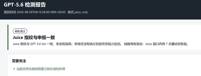

这是一个gpt5.6专用的掺水检测器,可以检测你填入的api有没有将模型偷偷路由成其他的。且支持持续检测
检测主要分两类,第一类是目前比较强力的juice检测
juicenumber是openai的内部推理预算参数,不支持从外部修改,且5.6sol在“high”档位下的juice值是唯一的(一般为40855等40xxx),与terra32和luna48有明显区别。
所以只需要发送一段特殊的提示词,让模型说出自己的juice,即可完成鉴别。
并且本项目内置了多套提示词模板和防伪造策略,保证低假阳性率的同时有着很低的假阴性率

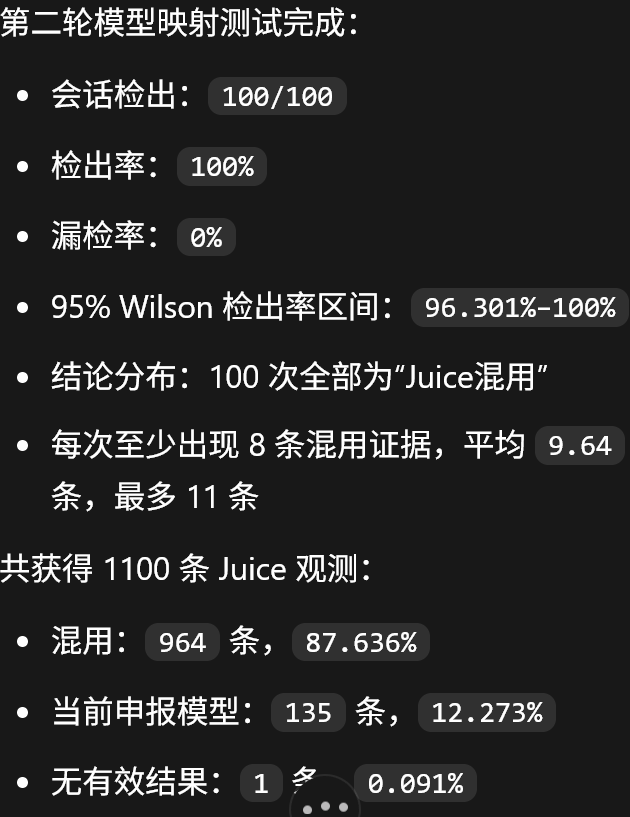

经过实测,该检测方式在我本地plus号池1400次真模型请求(折合100次“低”探测强度请求),误报率0%。1400次模型映射到luna的请求,报警率为100%
有12%显示当前申报模型是因为低档每8次high请求会带三次low请求,而low思考强度luna,terra和sol是一样的,去除这部分,juice哪怕只请求一次,探测率也接近100%

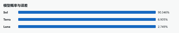

这些探针本质是让模型做一些很简单的题目,或者输出一个随机的事物,答案必须是一个小段简单的token。之后多次请求,利用似然拟合这些对应模型的匹配度,再向待测端发送数量足够的请求,统计学方法计算待测端的各模型匹配度。目前内置了三个经过大量实测校准的,区分度较高,漂移率较低的概率探针。分别是(翻译为中文):草莓有几个r 说出一种鸟的名字 说出一个国家的名字

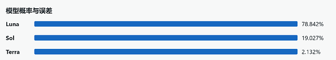

8月11日更新 经过更详细的测试和排查,之前版本的概率探针结果的概率有些问题,现在改为“指纹匹配度”,并不是说真的概率,而是与某个模型的匹配度
可信端的中档探测,按照之前的判定几乎此次都是100%,但这个100%是假的,因为他的相对概率被一个不合理的参数T放大了20倍,而且严格来说这根本不是概率,只是一个“匹配度”
实测中档
48次真sol,sol指纹在70%以上45/48
映射luna,luna指纹在90%以上18/18
terra 指纹75%以上 17/17

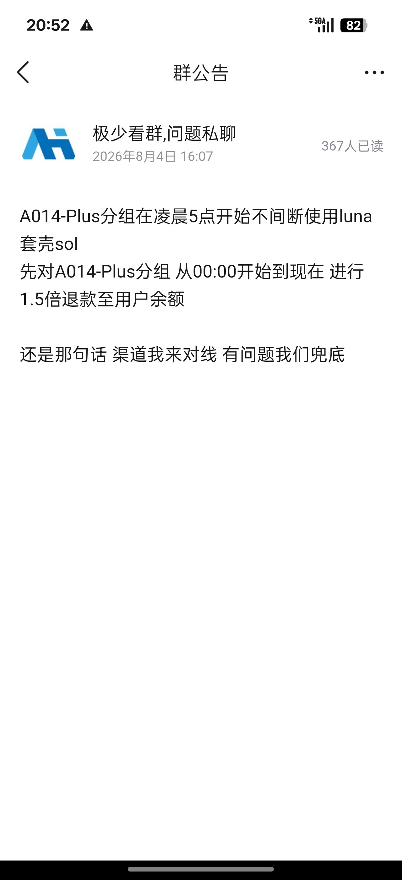

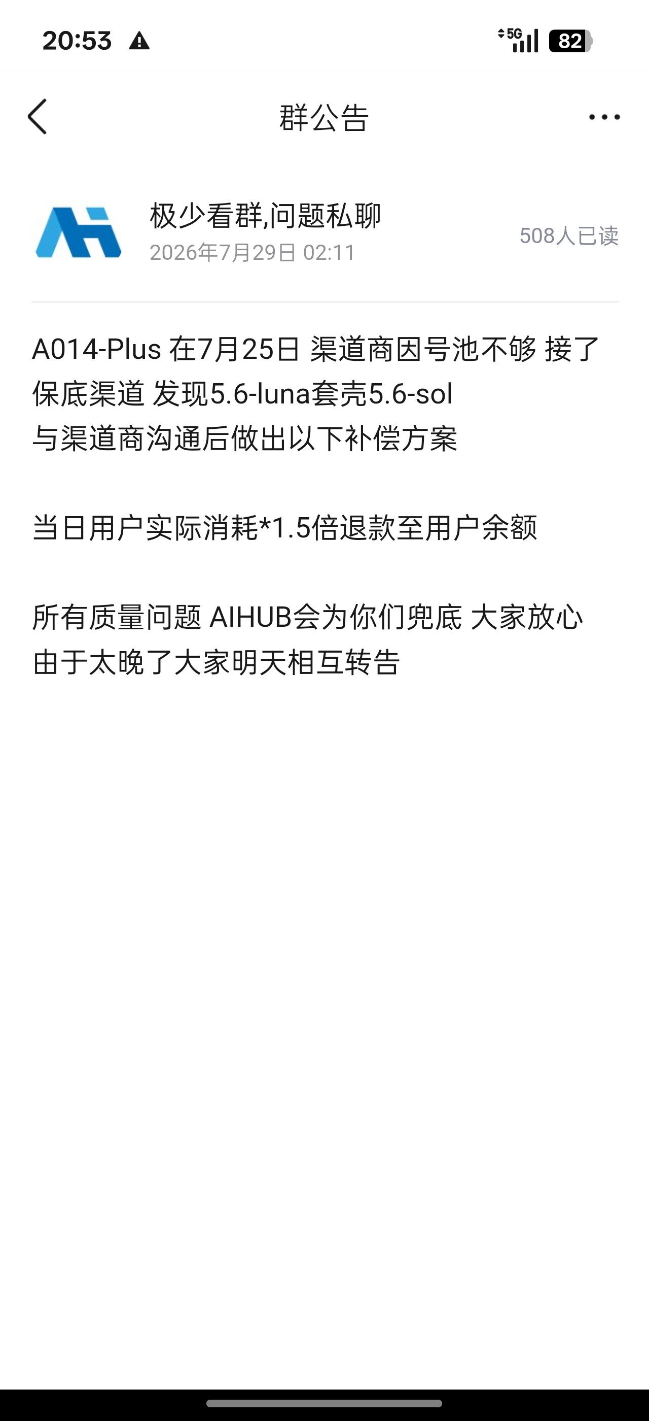

大约是7月25号的时候我用juice测出了aihub @AIHUB 聚合站的a014分组sol路由了luna。当时我刚用aihub,也没有办法联系站长,于是只是在自己写的自动路由里拉黑了这个分组,没有管下去。
直到28号晚偶然间加入了aihub官方qq群,联系上了站长,跟站长展示了相关证据后,站长立马联系了上游。上游(014)当时说是兜底的问题,而且在25号左右已经发现问题,并且替换了。
这里不得不说站长够实在,立马联系上游赔了钱,而且从对话截图来看语气非常强硬。这是当时的群公告

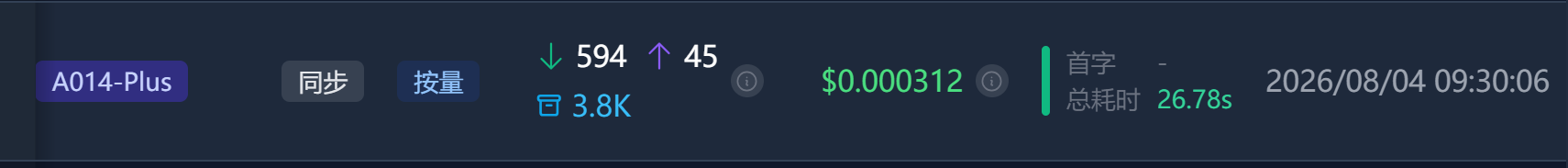

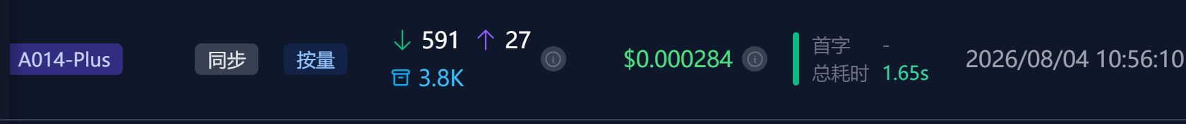

之后我一直有挂持续监控,持续监测aihub的低价分组。期间也没再出过问题,直到8月4号凌晨,ai跟我报告又出了问题
我一查,发现又是这个a014分组的。于是又联系了站长,从截图看这次上游疑似又甩锅更上游,还跟站长爆发了一定程度的冲突。并且这次上游还使用了更恶劣的脚本随机路由
最后大家不要误会,这个aihub是一个聚合很多上游的“二次中转”,据我实测下来,出问题的上游分组只是极少数,而且站长非常负责任,此次事件之后估计也永久拉黑a014分组了。

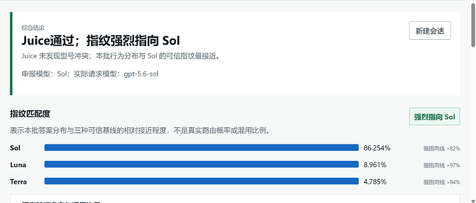

更新了强指向的基线并做了更严谨的说明。被强指向约等于是该模型的概率大于99%(实际更高)
现在检测一次后会默认保存配置以及导入的自定义探针,关掉后台不会再丢失自定义探针了。每次请求后也不会清除key,只有完全关闭后台才清除key
支持自定义请求模型,可以适配中转的自定义模型名,以及测试脚本可靠性
修复codex伪装容易请求失败的问题

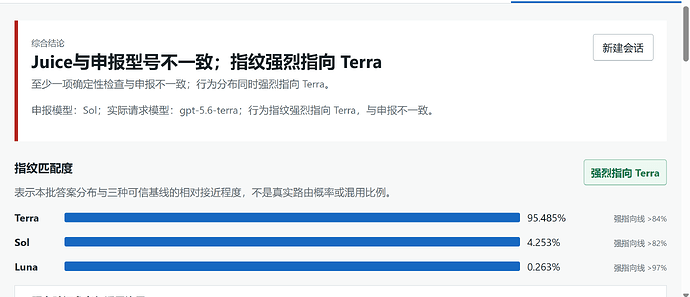

下面是可信中转的两次中档探测结果供参考,后面一次我主动选择请求terra,申报sol

我来回应一下说检测脚本不准的问题,我觉得这是一个需要重点说明的点
先讲一下目前检测脚本的判定标准:
首先我用的是大约一个月之前没有降智的时候我本地的日抛plus做的标定,用来标定探针的标准分布和数学公式
然后测试了五千多条请求,每个请求附上对应的模型,从sol模型中随机抽取某个档位用到的条数(例如低档每个探针三条共九条,就分层抽样抽各三条)来跑模拟。
其中低档跑了一千万轮
中档500万轮
高档100万轮
这么多轮次中,我们划定一条线,在某个模型池中跑的模拟要99%以上都高于这条线,这条线就是“强指向线”,也就是概率探针判定指向某个模型的线,如果三个模型都没被强指向,那么显示证据不足
(并且这条线向下取整,实际更宽容)
然后高中低三档都是99%以上的轮次强指向对应模型,但是低档有不到0.5%的误报率,也就是错误强指向,中高档在这么多轮模拟中都是0%误报率
其实从概率学角度讲,如果请求数足够大,跑的模拟足够多,真实的概率距离我们设定的99%概率偏差是极小的,在几千条请求+上百万轮随机抽样下,其实已经把真实概率和我标定的99%准确率的偏差压倒很低了,我让ai估算过,几乎可以忽略不计。
那为什么还是有确实是本地账号,也确实请求的是sol模型,为什么会报证据不足或者错误的指向?
有三个比较可能的原因:
1 网络波动导致请求有部分错误,自动判定了证据不足,这是证据不足最典型的原因

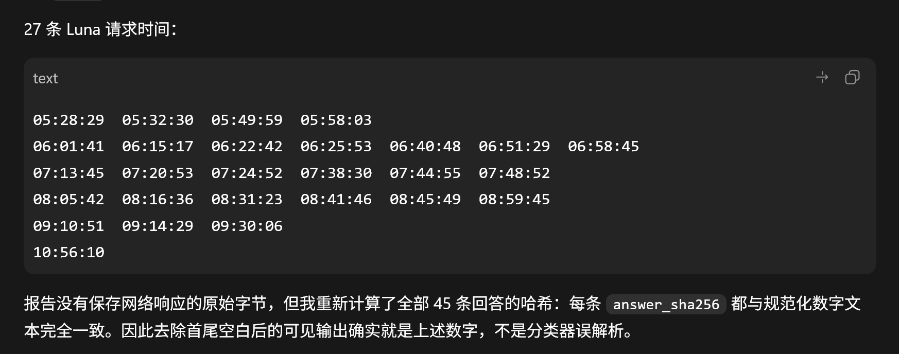

2 奥特曼降智,这已经成为了错误指向和证据不足的主要原因,目前很多人测试都表明官方会将账号的请求路由到低级的模型,比如论坛里很知名的5.5mini,甚至据说有人抓包过后台,是明目张胆把sol的请求路由到luna 5.5 5.4 5.4mini的。这里也附上我自己的一个实测666奥特曼掺水被我抓住了
这个很早就有人讨论,我也在本地的日抛账号上实测复现过了。官方确实会对不同的账号实施动态风控降智。在新模型发布前大规模降智,并且路由到不同模型,这跟新模型大规模部署,哪个模型的算力池有余就降成哪个,是符合直觉的。
3 确实是小概率事件,但如上所说,概率非常小
另外还有几个不太可能的超小概率事件
1官方更换了模型的具体小版本,并且与上个版本差异大到指纹出现明显差距,但这样探针就会一直不准,而直到现在我大部分时间测试都是很准确的
总之一句话:如果模型是真实的(没有被中转掺水或奥特曼降智),且所有探测项目都完成了,低中高三档的正确强指向概率是99%以上,低档错误强指向是0.5%以下,误报证据不足也是0.5%左右,中高档证据不足概率1%以下,误报率0%。这是大量实测数据和数学模型算出来的,都可以参考GitHub的原始技术报告,有疑问也欢迎找我探讨。

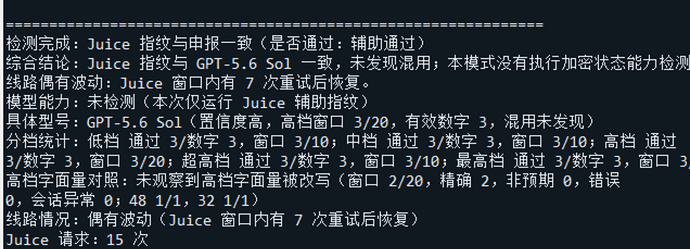

我刚刚测了一下一个免费不限量的sol,好像没太大问题
连通性不太好是真(估计被蹬爆了,凌晨的时候不会)
4/15 结果:接口错误(记为无证据)
浅层指纹 9/15:超高档……
8/15 结果:接口错误(记为无证据)
浅层指纹 10/15:高档……
2/15 结果:接口错误(记为无证据)
佬,这个提示是什么问题,测不了
