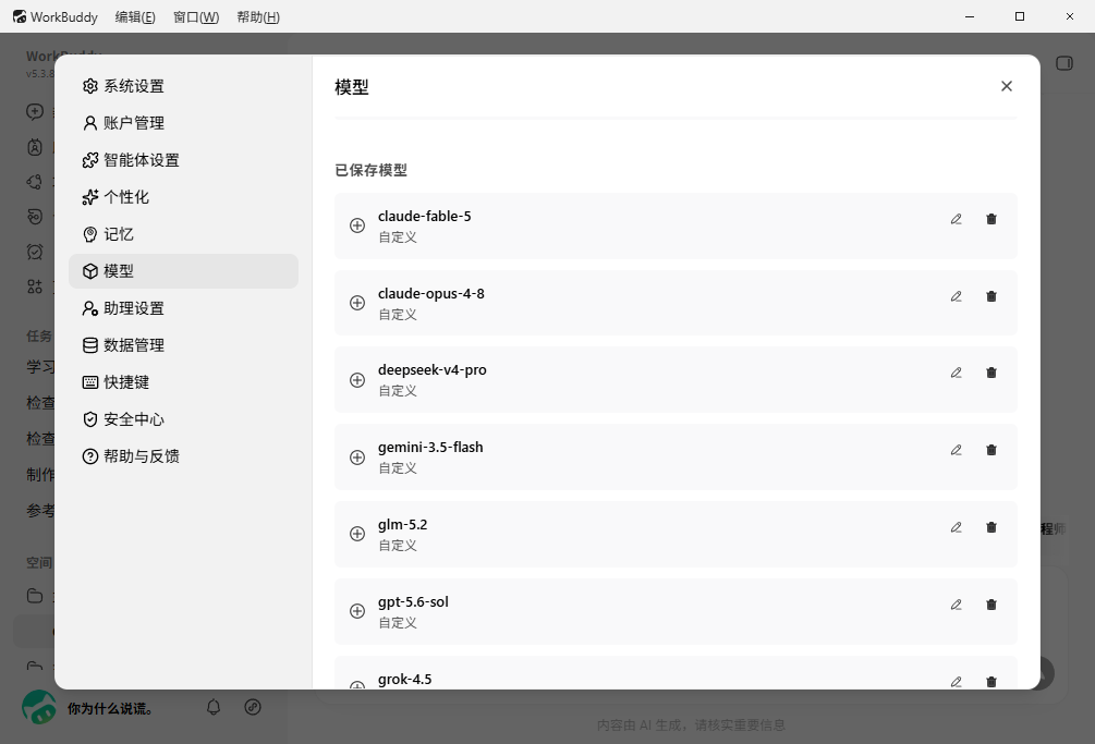

如果非要用 workbuddy, 建议换个好点的模型, 也可以添加一些自定义模型;

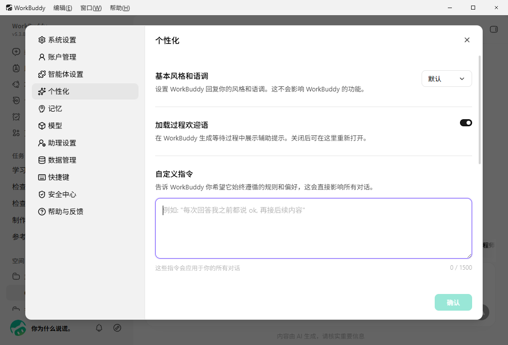

必不可少的就是个性化设置好自定义指令, 之后全局就会按照这个去严格的执行了(建议增加一个规则,每次对话完毕后, 都将内容精简沉淀一个针对项目的全局文件, 每轮对话都要去检验偏差);

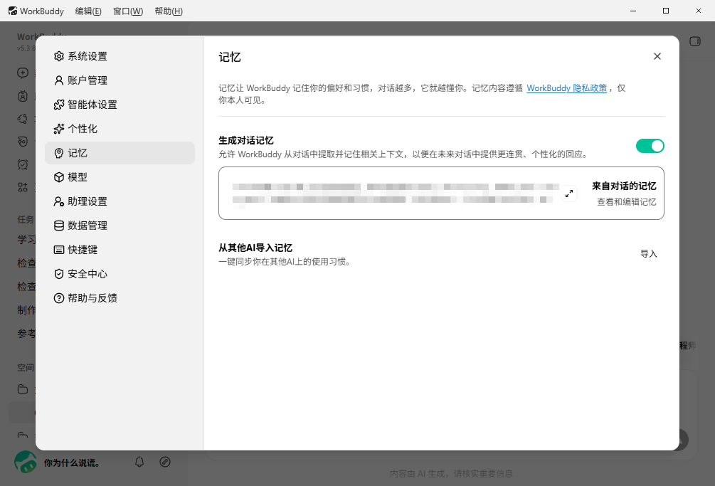

搞之前, 你可以看一下记忆, 如果跟你项目有偏差, 你最好是再重新编辑或清空一下;
