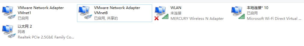

我现在构建了一个网络,我的电脑是window10, windows10 这台电脑连接的是公司的网络。ip地址是192.168.199.157 。然后我用VMware在这台windows10上创建了一台Ubuntu虚拟机。Ubuntu虚拟机是使用nat和window10连接。Ubuntu的IP为192.168.125.130 网关是192.168.125.2。window10分配到的IP为192.168.125.1 。现在我在window10上创建了热点共享网络给手机使用。手机分配到的ip为192.168.137.133 。在网络连接把VMware8这个Nat网卡的网络共享给热点网络 本地连接*10 。此时我手机不能访问外网。我该如何设置转发。使得手机能够访问外网。
注:我现在的方式是在Ubuntu里开启了个代理服务。然后在手机里使用全局代理。此时已经可以借助这台Ubuntu虚拟机进行外网访问。
有懂佬知道怎么设置?
是否应该把192.168.199.157所在的网卡共享给热点网络?

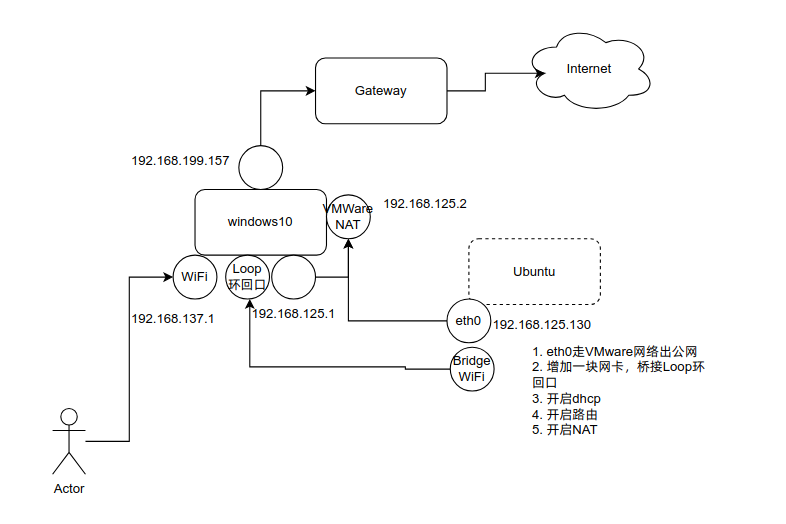

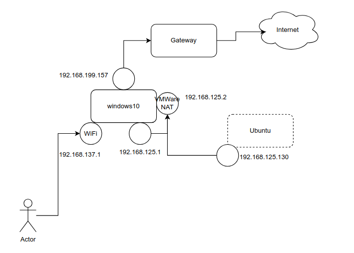

画个网络拓扑图把,看文字看的头大

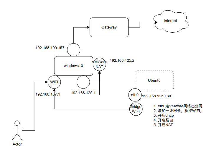

大概懂你的意思了。
你是想
Phone → WiFi → 192.168.125.130 → 192.168.125.2 → 192.168.199.X → internet
正是此意。在192.168.125.130上的 warp+ 是给这个局域网过防火墙的出口
192.168.125.130作为网关 与 你桥接WiFi的那个网卡 这个地方我感觉有猫腻。
可是试下这个?
有个问题,如此以来,如何开启热点服务呢?

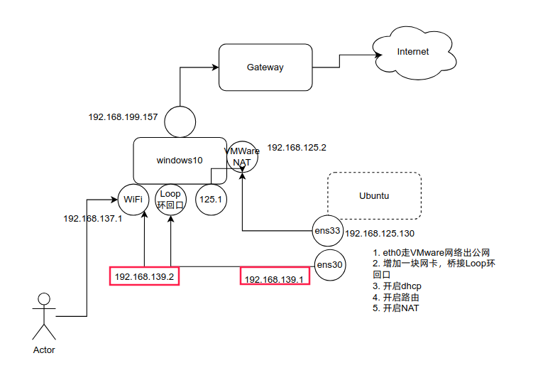

我给Ubuntu添加网卡。双网卡情况下。win10这台无法ssh 连接Ubuntu了。这里或许是我配置有问题:
➜  ~ cat  /etc/netplan/00-installer-config.yaml
# This is the network config written by 'subiquity'
network:
  ethernets:
    ens33:
      dhcp4: no
      addresses: [192.168.125.130/24]
      nameservers:
        addresses: [114.114.114.114, 8.8.8.8]
      routes:
        - to: default
          via: 192.168.125.2
     ens30:
      dhcp4: no
      addresses: [192.168.137.130/24]
      nameservers:
      routes:
        - to: default
          via: 192.168.137.1
  version: 2
192.168.137.130是WiFi给手机终端分配地址的,你不能这么设置。而且,ens30是不能设置网关的。
