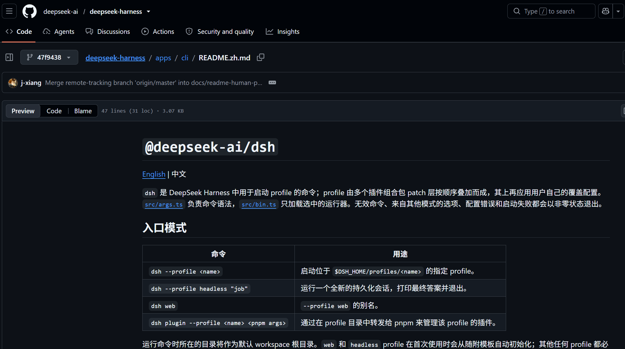

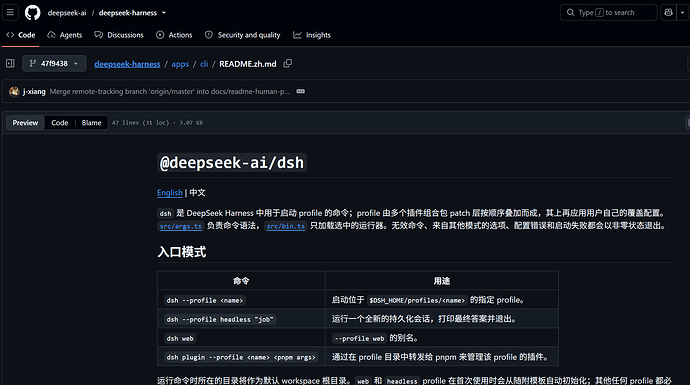

好了官方的也出来了直接去看github仓库的吧,链接我不敢贴怕给我审核没了
