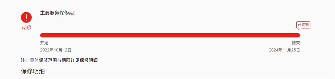

联想thinkbook 笔记本电脑,22年10月在狗东买的,质保应该是两年,刚过保一个月,昨天开机用着用着,突然就黑屏了。再开机就亮几秒灯就熄了,风扇不转,屏幕不亮,进不去bios。没进水,也没有压重物。
真的坏的太是时候了,只有自费维修了。好在还是京东plus会员,返回维修是不是不用给运费?

报联想官方售后查一下保修,如果不按购买日期按照出厂时间算,是出厂后3个月开始算保修,可能还没过保修。
